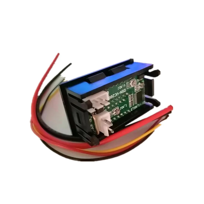

По типу таких: https://www.chipdip.ru/product/sah0012g-50, только предел до 20 (ну или до 10-50) мА. В интернете практически ничего не нашёл, либо там заказ от 1000 р, а цена на прибор 400 р. Вообще почему так мало встраиваемых миллиамперметров в продаже? Вот амперметров на 50 А - да, но с них же до 50 мА не померить. Желательно также покомпактнее (до 5 см в длину). Где такие взять или сделать/переделать с аналогичных на большие токи?

ICL7106+ ЖК индикатор типа такого:
https://www.chipdip.ru/product/ith-g0824sfnp
и резистор 10 Ом в качестве "преобразователя ток- напряжение"..
Или 1 Ом- тогда у вас будет миллиамперметр с пределом 200 мА, и точностью 0,1 мА..
зы.. Если потребляемый схемой ток не критичен, то можно взять ICL7107, + четыре семисегментных светодиодных индикатора - получите что- то наподобие вот этого:
зызы.. В принципе, можно переделать любой цифровой амперметр - заменой проволочного шунта резистором 10, 1 или 0,1 Ом (в зависимости от чувствительности АЦП)

"без него" нельзя, но, если у 50-ти амперного (например) прибора увеличить сопротивление шунта в 10 раз, то его "верхний предел" уменьшится в 10 раз, если сопротивление шунта увеличить в 100 раз, то предел измерений уменьшится в 100 раз..
Берёте амперметр на 10 ампер, например:
https://aliexpress.ru/item/32886629488. ... web201603_
Вот на этой фотке виден проволочный шунт:
Его выпаиваете, ставите, вместо него, резистор, допустим, 1 Ом-
https://www.chipdip.ru/product0/24035
и смотрите, (подключив вместе с проверяемым прибором "образцовый" миллиамперметр), какая чувствительность прибора у вас получилась.. А потом, при помощи формул старого дядьки Ома, считаете, каким должно быть сопротивление шунта, чтобы получить нужную вам чувствительность прибора и правильность его показаний..

Измерительный шунт в амперметр не входит, поэтому вместо него можно взять резистор:
0,075 (В) / 0,05 (А) = 1,5 Ом
и вместо 50 А шкалы у амперметра будет шкала с пределом 50 мА
Мощность резистора не менее 0,075*0,05 = 0,00375 Вт,
т.е. фактически любой подойдет.

Ну, тогда вам написали- берёте этот амперметр:
и этот резистор: ( на выбор)-
https://www.chipdip.ru/catalog/resistor ... =ZGQ&ps=x3
https://www.chipdip.ru/product0/20427
https://www.chipdip.ru/product0/127323003
https://www.chipdip.ru/product0/9000039982
Резистор включаете вместо (точнее- В КАЧЕСТВЕ) шунта, и радуетесь..
Подстроить точность показаний, как я понимаю, можно резистором на плате (вроде как, он есть)

Имеется такой. Покупал на Али, не не Ебее, там чуть дешевле. Желтого цвета, очень
приятно смотрится индикатор. Жрёт 14 ма от 5 вольт. Кетайцы применили в нём
отдельный АЦП (не процессорный) с многими разрядами и поэтому разрешение -
5 десятичных разрядов, при 50 ма - последняя цифра - единицы мка.
Но при этом с термостабильностью даже не парились. Дыхнёшь на него - и пааабежал
последний разряд, а иногда и предпоследний шевелится - смотря как дыхнёшь :) .
Как милливольтметр работает до 75 мв, при 77 показания сбрасываются в ноль.
Возможно, кетайцы писали программу для него, имея ввиду и работу со стандартными
шунтами 75 мв. Здесь же стоит внутренний шунт 1 ом (махонький, проволочный).
Ну, и соответственно, автовыбор пределов (2 предела), что бы все индикаторы были,
по возможности, заполнены.
У этого измерителя есть одна интересная особенность - он понимает отрицательные
входные значения, при этом в 1 разряде индицируется минус, а показания сдвигаются
на разряд вправо, соответственно показывает уже не 5, а только 4 разряда.
Такие же 5-ти разрядные, но вольтметры не умеют воспринимать минусовые значения.
индицируют нули при подаче минуса..
Хотя, может, есть какие-то варианты, но мне не встречались - через мои руки прошло
несколько таких вольтметров.
