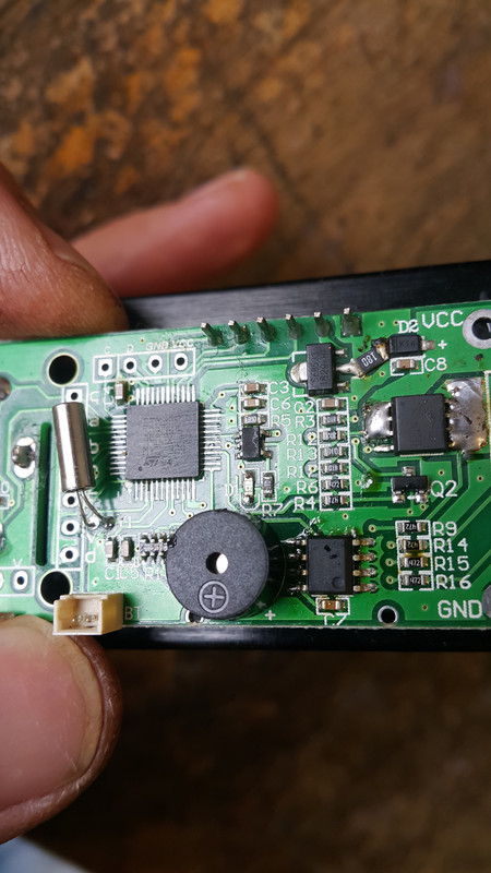

Всем привет. У меня ,на паяльной станции Т12 сдох проц stm32. поменял его и прошил. теперь нужна активация-но коды не подходят...
калькулятор в сети нашел. помогите пожалуйста.если будут вопросы-отвечу. Версия железа v2.0 я думаю.
родной проц был STM32F103CBU6 в корпусе qfn.Поставил STM32F103CBT6 в корпусе qfp. Прошивку лил T12_HW20S_Encription-SH1106 ///
по крайней мере станция с ней запустилась
ID1 9274
ID2 AAF0
Добавлено after 1 hour 3 minutes 25 seconds:
еепромку менял кстати...хотя она в прогере пишется и читается нормально
ID1 9274
ID2 AAF0
https://i.postimg.cc/nLWbKPGL/20200530-144229.jpg
Коды такие:
RG1: F73A
RG2: 3385
Если коды совпадают, ищите проблему в шине и еепром.

Скажите пожалуйста,а из-за прошивки станция может не принимать коды?сегодня встал осцилом на шину еепромки -ни при наборе кода активации,ни при его подтверждении на шине никаких данных.и я вот думаю-может из-за прошивки неправильно сконфигурирован проц. И ещё -прошивку в HEX -я конвертирую в BIN ,почему-то прогер выдаёт ошибку при загрузке hex-a. Может при конвертации она"кривится"?

sman,
меняй прогер, шей как все hex и вводи коды
коды к прошивке привязки не имеют

прошил его по uart ,та же песня...нет обмена на sda/scl...а вот с прошивкой T12_v.2.00_OLED1.3_enc_mod
есть обмен пару секунд но пустой дисплей...ткните пожалуйста в файл который подойдёт для моей станции...
из надписей на плате только KEY возле енкодера и HEATER около разъёма для паяльника...
повторю ,с прошивкой T12_v.2.0S_OLED1.3 запускается но нет обмена на еепромке

sman,
у тебя модифицированная магазином плата, упростили стаб на 3,3В, возможно и операционник на термопаре стоит из дешовых
оригинальная плата имела обозначение v2.0S. Какой диагонали у тебя дисплей?
в зависимости от дисплея смотри прошивки
T12_HW20S_Encryption-SSD1306.hex
T12_HW20S_Encryption-SH1106.hex
прошивка T12_v.2.00_OLED1.3_enc_mod для плат v2.00, у которых при вращении энкодера меняются показания в противоположную сторону.
В остальном это та же прошивка T12_HW20_Encryption_OLED13.hex

у меня операционник sot23-5 , стаб в корпусе sot89/
дисплей 1.3 дюйма, ...эти прошивки я заливал-не принимает пароль.запускается с обеими.
0.96- сдвинуто изо и всё.
про разницу в энкодере я читал,просто обратил внимание что с ней есть обмен..
нет другого проца на подкидку..
Добавлено after 4 hours 27 minutes 40 seconds:
я вспомнил,раньше у меня на дисплее высвечивалось напряжение БП ...в левом нижнем углу вроде.
можно было настроить на отображение температуры самой станции.может поможет в подборе прошивки..
Добавлено after 2 hours 20 minutes 22 seconds:
В общем,небольшие сдвиги..прошил прошивкой с 51 страницы..
Станция запустилась,без активации и еепромки. Видимо всётаки магазин что-то намутил с прошивкой или платой.
Вероятнее первое.
Но меню не такое функциональное. Большинство функций отсутствует. Температура скачет постоянно,видимо как и говорил автор прошивки надо операционник получше..
