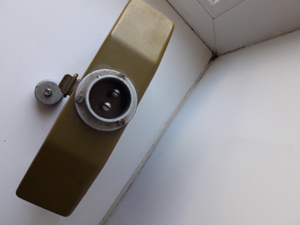

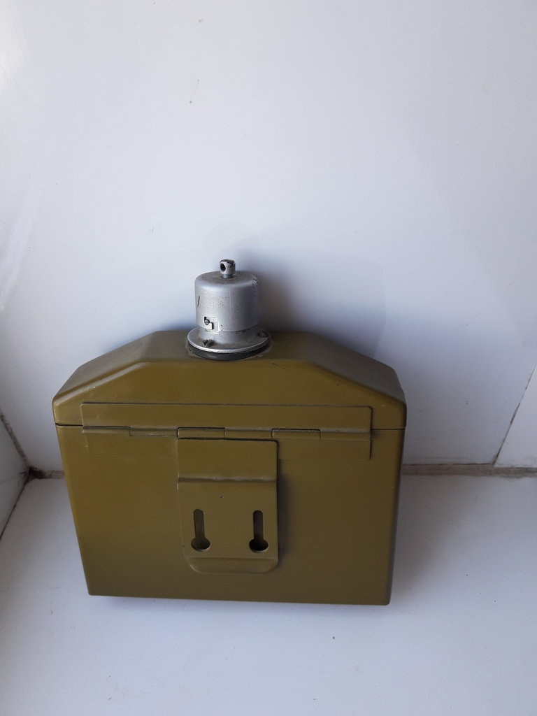

Для истории, советский Powerbank: :))

Нынешним "повербанкам" ещё бы аналогичные ресурс и надёжность... :) (невозможно убить глубоким разрядом, перезарядом, коротким замыканием, работает в широком диапазоне температур, ресурс по числу циклов на порядок выше, чем у "лития"...)

Перезарядом нельзя убить ?
Шутить изволите !

Да и переразрядом они убиваются в легкую (при переразряде батареи отдельные банки уходят в переполюсовку и мрут).
Коротким замыканием, по причине немочности, относительно современных элементов (в равном объеме) может и не убивались мгновенно, но пользы точно небыло.
Ресурс по циклам тоже, и близко до лития не дотягивает (литий он же разный бывает, бывает и >20000 у литий титаната).
Да и циклы очень-очень мелкие, по причине откровенной слабости в умении накапливать энергию в сравнении с литием. Циклов, может относительно и не мало было, но энергии накапливали-отдавали в цикле мизер.
По температуре -- аналогично. Не думаю, что они даташитно до -40° заявлялись, как некоторые обычные 18650, а у многих литиевых и -70° даташитно гарантируется.
Но это-ж когда-то давно было. На то время других аккумов не было. Мчались с тем, что было.

У меня аналогичная батарея (только немного большей ёмкости...) была на станции, год выпуска - 1974, списали в 1995, но могла бы служить и дольше - если бы вовремя менять электролит, для этих батарей это важно... Сколько за эти годы было циклов - трудно представить, но правильной эксплуатации небыло однозначно, при такой варварской эксплуатации "литий" уходит на небеса за два-три цикла! :)
