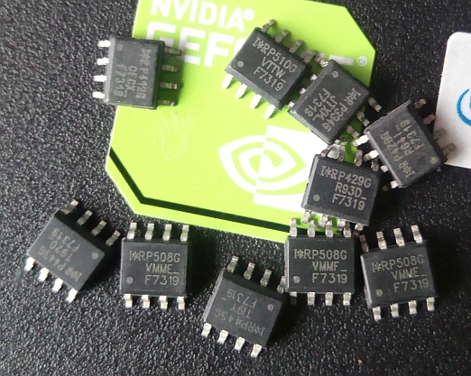

заказал в алике IRF7319 а что пришло?

неужели это все IRF7319 ??

Ну да, а в связи с чем сомнение? Я, конечно, не дам зуб, что их сделал приличный производитель, возможно, они из подвала дядюшки Ляо, но формально всё правильно, маркировка соответствует.

тогда хорошо, небудем дядюшке Ляо претензии предъевлять ;)

Там есть тонкость: фамилия пишется в самом низу, а вы, вероятно, подумали, что сверху. Сверху - дата изготовления. Кстати, она у всех разная. Видимо, работник Вынь Су Хим, комплектуя заказ, собирал эти транзисторы по принципу "с миру по нитке", выклянчивая их у всех, кто на глаза попался.

прозвоню конечно, но лучше бы было нагрузочную способность проследить, ибо позиционируется как большого тока эти малютки..

Ага. Хотя бы выборочно проверить их надо бы. Дайте ток (через нагрузку, конечно) и измерьте падение напряжения на них. Посчитайте Rds(on) для каждого из транзисторов, сравните с даташитом. Ну и тут не забудьте рассказать, что измерили, я думаю, это будет интересно тем, кто закупается комплетухой на али.

Есть информация что на али все мощные транзисторы - подделка или отбраковка. Самый простой тест: сравнить их входную ёмкость с указанной в даташите.

Если брать не самые дешевые лоты, то не все.

[uquote="Morroc",url="/forum/viewtopic.php?p=3860929#p3860929"]Если брать не самые дешевые лоты, то не все.[/uquote]
Да потом ещё подсчитать процент целесообразности таких покупок. :))
