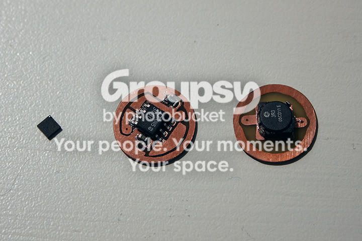

Посоветуйте, пожалуйста, дешевый импульсный драйвер для 3-5 LED с током до 20mA в SOT23 и стартом от 2В(питание 2хАА), который можно без проблем купить на ebay или aliexpress.
Такого не найдёте. Все DC-DC step-up преобразователи начинают работать от 2,5 В. Впрочем, такой можно собрать самому по схеме блокинг-генератора на германиевом транзисторе. Там работоспособность сохраняется до 0,9 В....стартом от 2В

Я нашел NCP1406(Vin,min=1.8V), ZXLD383(0.9V), PAM2803(0.9V), но мне их сложно купить.

PAM2803 - драйвер на один трёхваттный LED 3,6 В с током 200-750 мА. Не подходит по ТЗ.
NCP1406 - универсальный DC-DC, не специализирован для работы с LED. Использовать можно но неоптимально из-за большого кол-ва обвеса.
Возможно, подойдёт только этот: ZXLD383. Он предназначен для использования в "китайских фонариках", работающих от одного аккумулятора с зарядкой солнечной энергией.
P.s. Из-за малых размеров и сравнительной дешевизны их наверняка продают партией не менее 10 шт. Возможно, окажется дешевле и проще приобрести китайский садовый фонарик и использовать драйвер оттуда.

[uquote="Николай_С",url="/forum/viewtopic.php?p=3885969#p3885969"]PAM2803 - драйвер на один трёхваттный LED 3,6 В с током 200-750 мА. Не подходит по ТЗ.[/uquote]Очень даже подходит. Ток там регулируемый, от долей мА уверенно держит стабилизацию.
[uquote="Николай_С",url="/forum/viewtopic.php?p=3885969#p3885969"]Возможно, подойдёт только этот: ZXLD383. Он предназначен для использования в "китайских фонариках", работающих от одного аккумулятора с зарядкой солнечной энергией.[/uquote]Используется только в самом отстойном копеечном "фонарном" хламе. Там и намека на стабилизацию тока нет. На рабочем диапазоне двух АА, ток будет раза в три-четыре изменяться, не меньше.
Подходящих микросхем десятки разных есть. Например, кроме те-же PAM2803, для похожих ТТХ, часто используются ME2106 или LTC3490.
Если речь о готовом драйвере, то это например типа таких: https://www.fasttech.com/products/1612/ ... -flashligh Нужный ток нужно токозадающим резистором установить.
Или взять типа такого https://www.fasttech.com/products/1612/ ... -flashligh Тут, кроме управления током резистором, можно управлять током и через PWM c микроконтроллера. В таких бывают и обычные перепрошиваемые PIC ставят, для любителей не только аппаратно но и программно поуправлять яркостью собственной прошивкой, открытые исходники легко гуглятся.

[uquote="ceramicmail",url="/forum/viewtopic.php?p=3886038#p3886038"][uquote="Николай_С",url="/forum/viewtopic.php?p=3885969#p3885969"]Возможно, подойдёт только этот: ZXLD383. Он предназначен для использования в "китайских фонариках", работающих от одного аккумулятора с зарядкой солнечной энергией.[/uquote]Используется только в самом отстойном копеечном "фонарном" хламе. Там и намека на стабилизацию тока нет. На рабочем диапазоне двух АА, ток будет раза в три-четыре изменяться, не меньше.[/uquote]
Ну, не так чтобы совсем нет, просто она сделана немного через задницу. Вот внутренняя схема из даташита. В эмиттере ключевого транзистора стоит шунт, который контролирует запасённую энергию во внешнем дросселе. Стабильность не очень точная, но для "фонарных" целей вполне достаточная.

[uquote="Николай_С",url="/forum/viewtopic.php?p=3886078#p3886078"]LTC3490 точно не подходит по ТЗ из-за формы корпуса.[/uquote]?!
И что не так с корпусом?
Диаметр самодельного драйвера 14мм. Как раз АА.
Можно и под ААА сделать и даже под AAAA.
[uquote="Николай_С",url="/forum/viewtopic.php?p=3886078#p3886078"]В эмиттере ключевого транзистора стоит шунт, который контролирует запасённую энергию во внешнем дросселе. Стабильность не очень точная, но для "фонарных" целей вполне достаточная.[/uquote]Только для копеечного мусора, аля "Polic 10 000 W".
Более чем в три раза (на самом деле много больше, я точно не помню) на 2хАА меняется яркость. Полный отстой.
