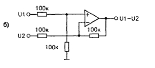

А можно ли както минуснуть напругу,
Можно. Обычный дифференциальный усилитель с коэфициентом усиления 1. Схема примерно такая
И это наиболее практичный вариант под Вашу задачу.
Вычитаем из измеряемого напряжения 35 и подаём на делитель 1/4. Получаем измерение входного от 35 до 55 вольт.
Делитель необходим, так-как для ATmega328 опорное не может быть выше напряжения питания.
Точность измерения будет порядка 19,5 мВ, что вполне соответствует Вашему ТЗ.
Правда в этом случае необходимо будет ещё и опорное 35 В для ОУ где-то наскребсти ... ;-)

Я в ОУ не силён, да и на этой схеме вижу 2 входа, куда что непонятно. Измеряемое напряжение относительно общего МК

... куда что непонятно.
В первом приближении будет как-то так:
но, повторюсь: необходимо стабильные 35 В на вход ОУ (иначе, что он вычитать-то будет?) ;-)
Ну и питание его тоже откуда-то нужно ... схема усложняется.
Если мерять непосредственно Arduino'ой - только делитель, а под 55 В он нужен 1/11. Точность такого "метра" получится 52,8 мВ (по входному), что в желаемую точность 0,01 В уже ни которым боком ... ;-)

если сначала сделать делитель, а потом вычитание - то всё становится проще...
Говорила ж мне мама: Учи математику, пригодится ... :)) Не зря ж они всегда сначала умножение / деление делают!
Если поделить входное 1/6 и вычесть 5 В, получим в итоге контроль верхних 25 В (30...55) с погрешностью 24,4 мВ. Что и будет той самой золотой серединкой.

А вариант схемы на таких усилителях почему не рассмотрели?
Screenshot_264.jpg [40.88 KiB]

Допустим схема вычитателя есть тут, и как узнать какие номиналы подставлять? Резюк с выхода какой ставить, а так понял там сопротивление большущее обычно.

Я бы сделал так:
настроил бы опору 1,1 В (мега 328 это умеет) опору 1,1в (та, что изображена батарейкой на соответствующее напряжение) взял бы с конденсатора с ноги AEEF... для не сильно точного показометра сгодится... входное измеряет от 28 до 56в на выходе при этом 0-1,1в

Если нужно измерять отклонение, а именно это в данном случае и требуется (43.5В +-8.5В), то лучше использовать полумостовую или мостовую схемы. И оцифровывать именно отклонение между напряжениями, а не их значения. Я в своё использовал ADuC845, у которого "на борту" сигма-дельта АЦП с дифференциальным входом, поэтому получилось простое и красивое решение. Если использовать AVR, то понадобиться диффусилитель. Исходная схема, в которой нужно измерять напряжение, не показана, поэтому, возможно, понадобится сделать АЦП с плавающей "землёй".

Надо поискать какойто ОУ...
"какой-то" ОУ не пойдёт, нужно, чтобы он умел дожимать выход до 0, можно конечно взять любой и притянуть выход к минусу резистором, но тогда повысится потребление... можно запитать ОУ 2хполярным напряжением, но тогда усложняется схема питания... поэтому проще найти правильный ОУ.
______________
пару слов о разрешающей способности АЦП: в АВР установлены 10бит АЦП, это значит что на весь диапазон они имеют 1024 отсчета...
чтобы получить разрешение в 0,01в отсчет должен иметь вес не более 0,01в, размах всей шкалы будет при этом не более 10,24в у тебя-же размах 52-35=17в, это значит, что без дополнительных ухищрений нужную точность не получить.
но можно разбить диапазон на 2 поддиапазона (не обязательно одинаковых) и измерять их по отдельности (это может быть усилитель с перестраиваемыми коэффициентами или 2 независимых усилителя).
например можно диапазоны распределить так 1й - 34-44 в, 2й - 43-53 в (сделать независимые усилители на 2х половинках одной микросхемы, а переключаться между диапазонами выбором входа АЦП).
П.С.1: к сожалению точность будет хуже 0,1в, связано это и с погрешностями самого АЦП...
П.С.2: удобно подбирать шаг АЦП под ровную величину (а подстройки производить в аналоговой части) при этом сильно упрощаются вычисления, производимые контроллером.
П.С.3: бояться того, что напряжение на входе станет выше диапазона не надо - вход мк выдерживает напряжение до питающего, а ОУ больше питающего дать не сможет.
______________
О настройке усилителя:
1) на вход подаётся максимальное для диапазона входное напряжение (при этом выход д.с. равным напряжению AREF и делитель опорного напряжения перестанет оказывать влияние на результат), коррекцией входного делителя (в верхнее плечо удобно добавить подстроечник) добиваемся соответствия выходного напряжения напряжению опоры.
2) на вход подается известное напряжение меньше максимального (не обязательно напряжение начала диапазона) и подстройкой опорного делителя добиваемся требуемого выходного напряжения (оно предварительно вычисляется).
П.С.: теоретический расчет делителей удобно делать в этой же последовательности.

да, Rail-to-rail по выходу и можно только к минусовой "рельсе"... (LM358 и подходящий и недефицитный и не дорогой...)
Добавлено after 13 minutes 33 seconds:
если нужно для холода, то из той-же серии LM158 (Operating Temperature Range −55°C to +125°C).

74LS00
недорогие ОУ
tlc272 райл по входу выход 0 - VCC-1.5 на али дешевые
MCP601 полный райл
Но в данной схеме главное АЦП .оу как бы и не нужен
Ацп MCP3201С (самые дешевые с али) Дергается только последний разряд !
при том что тот же 12 бит stm32 шумит +-7 иногда с выбросами посаженный на то же питание на тот же вход (фактичекски пар-но)
по питанию немерянно керамики и питание с лития через стаб лоу дроп
" идеальный" вольтметр мучаю .никак не доведу до конца
смысл вольтметра такой
меряем 4096 раз выводим на экран мин -сред- макс
задача -на батарейке чтобы все три значения одинаковы
ожидаемая чуствительность к шумам 1-2мВ
Обычные мультиметры двойного интегриования короткие просадки не видят (видит осцилл но он 8 бит )
а тут удобное средство проверки шин питания и наличия обмена
смд резисторы тензочувствительны особенно высокоомные.. на дифф усилителях с Ку >100 если гнуть плату уход ужасный
(лучше выводные и приподнятые)

Rail-to-rail LMV358.
высоковольтное измерение напряжения с помощью ОУ, правда переменное, со схемой и исходниками можно подсмотреть у Чена
http://elm-chan.org/works/heco/report_e.html
