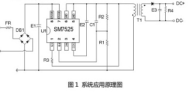

Здравствуйте!
После 5 лет работы погас светодиодный прожектор. Замена электролитического конденсатора ничего не дала, проблема в чём-то другом. Симптомы - у такого же, но исправного непосредственно на светодиоде мультиметр показывает 27В в режиме измерения постоянного напряжения и 60В в режиме переменного. На пациенте в режиме постоянного так же, а в режиме переменного всего 12В вместо 60, то есть в 5 раз меньше. Слышен треск катушки, визуально всё без повреждений. Есть какой-то наиболее вероятный кандидат на замену или сразу в ведро?
На микросхеме маркировка SM7525
Крупный план
(108.98 КБ) 164 скачивания

сама лампочка исправна?
и с какого перепуга вы измеряете постоянное напряжение в режиме переменного напряжения?
прибор в таком случае показывает погоду на марсе во время бури на венере.

Я предположил, что постоянное напряжение перестало быть таковым.
Ок, спасибо - при случае попробую протестировать саму лампочку, о ней я что-то и не подумал.

Если диод на выходе целый то переменным выходное напряжение не может быть.

[uquote="ArtHome",url="/forum/viewtopic.php?p=3916754#p3916754"]при случае попробую протестировать саму лампочку[/uquote]Уже:[uquote="ArtHome",url="/forum/viewtopic.php?p=3916735#p3916735"]на светодиоде мультиметр показывает 27В в режиме измерения постоянного напряжения и 60В в режиме переменного. На пациенте в режиме постоянного так же, а в режиме переменного всего 12В вместо 60, то есть в 5 раз меньше.[/uquote]Это и есть свидетельство сгоревшей матрицы COB. Если провода которыми он соединен целые.
Строго говоря, напряжение должно быть немного повыше, чем на работающем светильнике, но тут скорее всего ошибка измерения -- на выходе после диода нет кондера, обычный тестер не корректно измеряет такое напряжение.
После замены сгоревшего COB, желательно добавить даташитные конденсатор и резистор на выход (параллельно COB).
Номиналы не критичны, что-то около 2-20мкФ на 35В для кондера и около 20-100кОм для резистора.

после замены сгоревшего СОВ, обязательно добавить дополнительную теплорассеивающую люминевую пластину 2-3мм толщиной, и площадью во всё дно корпуса, куда прикручен светодиод. можно приклеить тонким слоем силиконового герметика.
все эти "прожектора" специально изготовлены так, чтобы установленный светодиод работал с большим перегревом. задняя стенка корпуса - радиатор, и выполнена из тонюсенького дюраля 1мм, который не может нормально отвести тепло на все рёбра.

[uquote="Fuser",url="/forum/viewtopic.php?p=3917431#p3917431"]после замены сгоревшего СОВ, обязательно добавить дополнительную теплорассеивающую люминевую пластину 2-3мм толщиной, и площадью во всё дно корпуса[/uquote]Для более мощных светильников -- все верно.
В данном случае это излишне и ничего не даст.
Для 7-8Вт и такого теплоотвода хватит для COB, с головой.
Тут вопрос не перегрева, а качества COB.
Если брать копеечные нонейм с али, сколько проработает -- это как лотерея, не угадаешь, вне зависимости от теплоотвода. Но не сильно долго точно.
Если взять любой брендовый -- многие годы будет светить. При такой мощности они и на куда меньших радиаторах годами живут.
