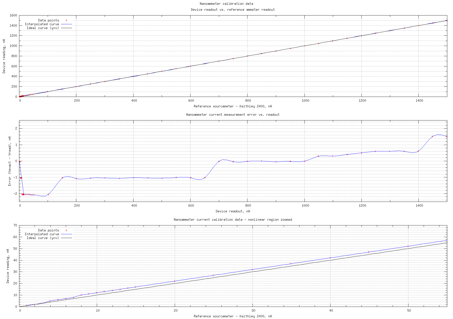

Меня больше интересует аналоговая часть. До какого минимального измеряемого входного тока удалось опуститься? Применялись ли особые меры на входе: охранные кольца, тефлоновые стойки и т.д.? Как себя зарекомендовали защитные диоды 1N4148?

Вот так наноамперметр выглядит:
Ну минимум-то очевиден - ноль.До какого минимального измеряемого входного тока удалось опуститься?
Данные калибровки, большая картинка.
Собственно измерение проводится встроенным АЦП STM32F051R8T6. В качестве опорного источника используется REF192GSZ. По нему перед каждым измерением проводится калибровка, т.к. в STM32 опорным источником АЦП всегда является напряжение питания (кроме некоторых МК серии). Точное значение напряжения используемого экземпляра REF192GSZ было измерено вольтметром В7-78/1 и записано в память контроллера. С помощью этого же вольтметра был калиброван канал измерения напряжения встроенного источника смещения.
Я ограничился охранными кольцами. Фрагмент топологии:Применялись ли особые меры на входе: охранные кольца, тефлоновые стойки и т.д.?
Да вроде не очень мешают. Есть подозрения, что небольшая нелинейность в начале обусловлена их наличием, но дальше экспериментировать я не стал.Как себя зарекомендовали защитные диоды 1N4148?
