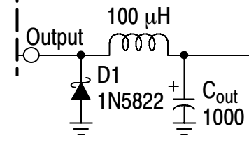

Внутри вентилятора стоит электронная схема, создающая вращающееся магнитное поле вокруг обмоток статора.
Скорость вращения двигателя можно регулировать величиной питающего напряжения.
Эта плата шим, скорее, предназначена для коллекторных двигателей, и имеет на выходе меандр.
Можете попытаться сделать из нее т.н. импульсный стабилизатор, добавив на выход цепь с картинки, сигналу Output соответствует положительная полярность выхода платы.
Индуктивность дросселя или расчитать, или подобрать.

[uquote="Prosperous",url="/forum/viewtopic.php?p=3915869#p3915869"]видимо слишком маленькие токи потребления.[/uquote]Нет, ток тут совсем не при чем. Светодиод через резистор и с током 0,1мА будет нормально регулироваться, а вентилятор и с 200мА потребления не будет.
Просто вентилятор -- это очень и очень не светодиодная лента, питание компьютерного вентилятора нельзя ШИМить.
[uquote="1en2",url="/forum/viewtopic.php?p=3915884#p3915884"]надо просто переменный резистор ом на 500, лучше проволочный...[/uquote]Или элементарную схему:
Но на оборотах ниже половины, регулировка очень не стабильна, обороты будут плавать, порой до полной остановки.
[uquote="Карбофос",url="/forum/viewtopic.php?p=3915928#p3915928"]Можете попытаться сделать из нее т.н. импульсный стабилизатор[/uquote]Можно. Но смысла нет, обороты все равно будут "плавать", особенно при пониженном напряжении.
Хочется правильно регулировать обороты, в широком диапазоне и стабильно -- делайте правильно.

[uquote="Prosperous",url="/forum/viewtopic.php?p=3918960#p3918960"]тоже нашел такую схему
Только транзистор у меня КТ815Г
Спаял, но она регулирует вентилятор процентов на 10 - 20.
Как ее доработать, чтобы была регулировка процентов на 80 хотя бы?[/uquote]
Блин.. И где вы эти дебильные схемы находите?
ВОТ:
Будет регулировать от нуля до 95%.. Правда, меньше 45% уже не имеет смысла, вентилятор не запустится..
Переменник может быть от 1 до 10 кОм.. Даже, наверное, и 20(22) кОм пойдет..
Транзистор - любой NPN с током коллектора не менее 1 ампера, диод "какой найдёте"- начиная от КД521- КД522 1N4148 и мощнее- типа 1N4001~4009..
(20.36 КБ) 1270 скачиваний

[uquote="АлександрЛ",url="/forum/viewtopic.php?p=3922577#p3922577"]Будет регулировать от нуля до 95%.[/uquote]Напряжение, не обороты.
[uquote="АлександрЛ",url="/forum/viewtopic.php?p=3922577#p3922577"]Правда, меньше 45% уже не имеет смысла, вентилятор не запустится..[/uquote]Потому что эта схема не менее дебильная, не подходит она для регулировки таких вентиляторов. Многие вентиляторы и на 60% номинального напряжения уже не стартуют.
А если правильно регулировать, то диапазон 1-100%, именно по оборотам, перекрывается легко и стабильно. Можно и меньше 1% процента стабильно держать, при необходимости.
Сообщения: 44368
Угу.. А обороты что, от напряжения не зависят?
Если уж вы хотите ОДНИМ транзистором регулировать именно "по оборотам№, то удачи вам!! Это нужна схема с обратной связью, и тут уже "одним транзистором" не обойдёшься.
Можно взять схему стабилизации частоты оборотов от какого- нибудь кассетника, и её сюда приспособить-
Но у них тоже предел изменения оборотов не особо и большой.. :dont_know:
