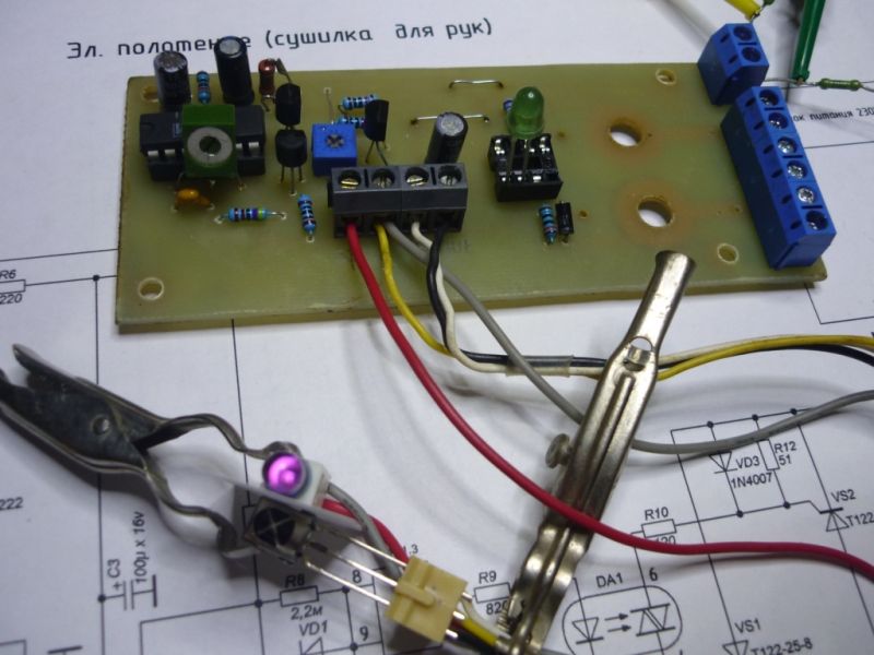

Возникла у меня необходимость модернизации старой советской сушилки для рук. Окончательно сломалось пневматическое реле времени, да и пользоваться им не совсем удобно, нужно мокрой рукой нажимать на кнопку. Решил спаять инфракрасный датчик. Нашел схемку, слегка её изменил (вместо реле поставил тиристоры с оптопарой).
(228.56 КБ) 174 скачивания

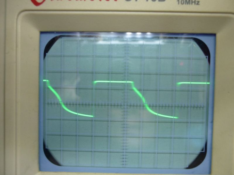

При промежуточной проверке выяснилось, что приемник не реагирует на ик-светодиод. Положение движка резистора R3 не влияет, хотя размах сигнала на диоде меняется. Частота импульсов на диоде примерно 38,4 кГц.
При этом на пульт от телевизора, срабатывает нормально. Вместо оптопары, временно, установил светодиод для контроля срабатывания и отработки выдержки отключения.
Собственно вопрос : почему приемник не реагирует на ик-светодиод?

38.4 это несущая частота. Нужна ещё импульсная модуляция.

Если я все правильно понимаю, то, импульсная модуляция мне бы понадобилась в случае, если я давал конкретные команды на некое устройство(дешифратор) подключенное к приемнику. В моем же случае, нужно лишь изменить состояние на выходе приемника с лог. "1", на лог. "0". А приемник такой используется по причине не восприимчивости прочих сигналов(солнышко, и всякие лампы...) кроме несущей частоты в 38 кГц... ну плюс, минус...

мне кажется нужно начать с частоты, попробуйте сделать ближе к 38 , 38,4 кмк уже много.
ЗЫ ИК светодиод и фотоприёмник специально друг к другу боком? У фотоприёмника всё-таки "оптика" следовательно определённый угол срабатывания.

Пробовал частоту менять от 25 до 40 кГц.... Не помогло.
Расположение светодиода и приемника сделано так специально, датчик должен работать на отражение.

Почитайте даташит для начала, там должны быть пачки импульсов определённой длительности заполненные частотой 38 кГц.

ещё, как вариант, может длина волны у излучателя неподходящая?
