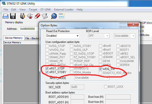

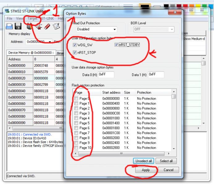

В программе STM32 ST-LINK Utility в опциях попробуйте поставить следующие параметры
В приложенном файле две прошивки
T12_HW21S_Encryption-SH1106 - для дисплея 1,3"
T12_HW21S_Encryption-SSD1306 - для дисплея 0,96"

Спасибо , буду пробовать .
У мея в этом столбце все галочки стоят при прошивке ?
Добавлено after 18 minutes 37 seconds:
По вашей рекомендации прошился , дисплей заработал , но опять 61градус без жала на дисплее ?
Если подключить жало то оно накалиться до красна ? Куда дальше копать ?

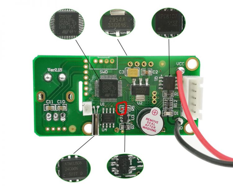

Ну это уже что то.
Предполагаю что сгорел Q1 или неисправен U3
В приложенном файле написано что бы сделал я при ремонте этой штуки

Проверьте прозвонкой полевик Q1 - если между D и S звенит - то беда , меняем на другой. также проверить тр-тор перед полевиком. и обвязку рядом ( пропайку резисторов). Про ОУ который у ВАС стоит обсуждали несколько стр (неделю) назад.
Есть такие решения, после принятия которых, тараканы в голове аплодируют стоя.
.......Отругал своих тараканов, рассадил в голове по полочкам, запретил меняться местами.....
Притихли, не беспокоят, шёпотом обсуждают какой я плохой......
 Заголовок сообщения: Re: паяльная станция T12 на stm32
СообщениеДобавлено: Вт ноя 17, 2020 20:30:33
Зарегистрирован: Пн ноя 16, 2020 11:46:48
Сообщений: 27
Транзистор пере полевиком проверял , на транзистор тестере кажет как полевичёк . Сейчас проверю выходной полевик .

Перед выходным полевиком должен стоять n-p-n тр-тор а не полевой.
СообщениеДобавлено: Вт ноя 17, 2020 20:46:40
Сообщений: 27
Как бы его опознать что припаяли китайцы , на нём практически не видна маркировка , расмотрел только RK ?
СообщениеДобавлено: Вт ноя 17, 2020 20:52:54
Карма: 19
Рейтинг сообщений: 217
Зарегистрирован: Вт дек 09, 2008 13:41:05
Сообщений: 769
Откуда: Череповец.
RК это BC847, можно любой npn подходящий

Отпаяйте мелкий тр-тор, и вставьте жало. Если не греется то с выходным полевиком все ОК.
СообщениеДобавлено: Вт ноя 17, 2020 22:13:40
Сообщений: 27
Докладываю . выпаял маленький транзистор , жало перестало греться .
На экране также 61 градус кажет что с жалом что без жала ? Без жала он должен ERROR писать на экране . Нужно транзистор искать подходящий и куда то дальше копать ?

Дальше копать в сторону ОУ у вас стоит SGM8551.

Думаю транзисторы исправны
Если посмотреть с чего все началось, то что мы видим
Вы меняли EEPROM а рядом находится усилитель термопары.Вполне возможно что вы случайно
что то сдвинули или случайно замкнули. Внимательно посмотрите
Попробуйте нагреть паяльник зажигалкой и посмотрите мультиметром меняется ли напряжение там где указано на рисунке
При 450 градусах напряжение в этой точке 2.25V Чем меньше градусов тем меньше напряжение.
PS: Мелкий транзистор пока не запаивайте
PSS: Посмотрел ваше фото где вы проверяете транзистор и на резисторе около усилителя что то черное и непонятное
хотя качество фото оставляет желать лучшего

Мелкий транзистор кажет на транзистор тестере вот что ?
Менять значит операционник ?
Что отвечает за когда вставляешь жало в ручку , без жала ерор пишет с жалом набор температуры ?
Добавлено after 43 minutes 39 seconds:
Напряжение в той точке не менялось при нагреве паяльника !
Выпаял операционник , на экранчике как казал 61градус так и кажет , походу операционник дохлый если он отвечает за термопару , так как на экранчике ничего не менялось что он есть что выпаян .
Другой вопрос где взять операционник , с али не вариант заказывать , дождаться не реально .
Смоделировал на своем стенде когда операционника нет а резисторы R5 и R7 стоят. Действительно в таком случае показывает температуру
62 градуса и 100% набор мощности. Поэтому паяльник и разогревается . Из этого следует что Stm32 работает правильно.
Транзисторы которые вы проверяли целые.
Сейчас когда, отпаен операционник, мультиметром можно прозвонить нет ли где обрыва и целые ли детали
R12 - 4.7Kom , D1-светодиод , 2 нога U3-земля , 5 нога U3 +3.3V ,
Ну и остальное по схеме
Вполне возможен обрыв в переходных отверстиях.
