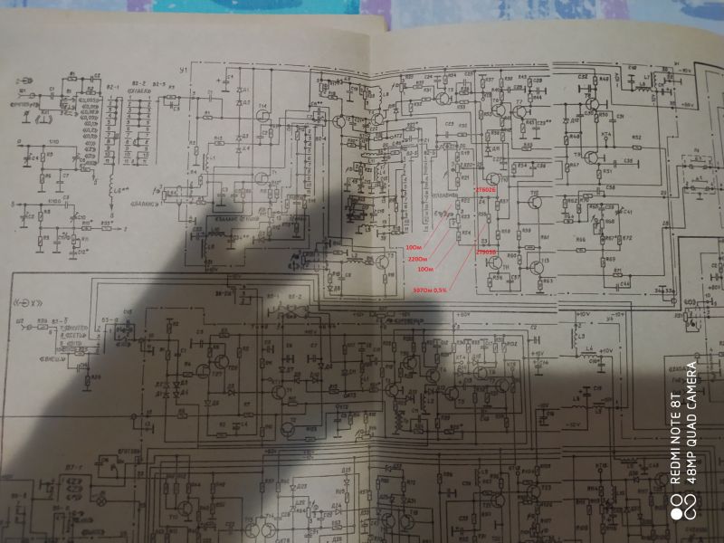

Всем привет. Сегодня решил прогнать все поверки и калибровки осциллографа согласно руководства по эксплуатации. Компенсация входного делителя и балансировка аттенюатора - успешно откалибровал по встроенному в осциллограф калибратору 1кгц. Проблема вылезла на проверке регулировки усиления Y. Как оказалось осцилл у меня почти в 2 раза занижал напряжение, на напряжении калибратора 100мV и V/дел. 0,02 на осциллографе луч улетал за границы наблюдения вверх, при других вариациях напряжений калибратора выяснил что размах завышается почти в 2 раза. Попытался отъюстировать согласно мануала вращением резистора под отвертку на передней панели, раньше это легко удавалось - сейчас не хватает диапазона регулировки, сильно не хватает.
Пошел дальше. Вскрыл корпус. Осмотрел плату усилителя Y - видимых дефектов нет, все красиво. Прозвонил выпаяв переменный резистор под отвертку - он стоит на плате и проводится во вращение с помощью тяги. С ним все в порядке. Резистор 220 Ом кажется. Пробовал ставить переменник на 1ком, показания почти удалось привести к правильным но все равно не хватает диапазона регулировки. Подскажите где искать возможную неисправность и почему перестал регулироваться штатным переменником?

BlackKilkennyCat, вот фрагмент схемы с моего альбома к осциллографу. Подписал тот подстроечник и номиналы задействованных резисторов.
Также прикладываю описание работы узла из руководства по эксплуатации.
Штатно переменник изменяет сопротивление от 20 до 240 ом (10+10+от 0 до 220), с учетом параллельного соединения с резистором 597Ом получаем диапазон регулировки от 19 до 171 Ом. Пробовал менять переменник, 4.5 клетки удается добиться на результирующем сопротивлении почти 400 Ом. Отчего это могло произойти? Куда копать и как исправить?

я глянул, у него вроде в документации режимы по всем транзисторам указаны.
Re: Ремонт осциллографа С1-65А
BlackKilkennyCat, да, совершенно верно, есть режимы всех транзисторов. Как считаете, стоит проверить напряжения на выводах т10 и т11? Еще на плате У1 (плата предусителя У и синхронизации) есть 4 контрольные точки, но на них в таблице стоят прочерки, наверное они для измерений осциллограмм.
