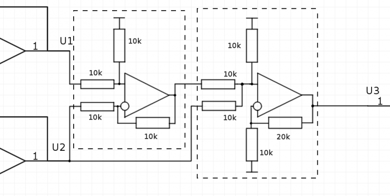

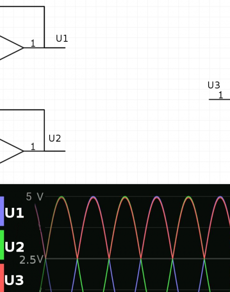

Всем привет!
Есть 2 ОУ, оба выдают разное во времени напряжения. Выходы этих ОУ надо подать на fb вход регулятора напряжения, при этом получить большее из 2х напряжений. Пример того что надо получить постараюсь показать на изображении.
То есть
если (U1 > U2) U3 = U1;
иначе U3 = U2;
Есть вариант через диоды, но так будет минимальный порог. Подскажите, пожалуйста, как такое правильно реализовать?
Заранее благодарен всем)

Компаратор и реле с переключающим контактом. Или всё-таки с диодами, как в старой доброй TL494. Или... но тут хотелось бы поподробнее о задаче.
musor
Сообщения: 39197
Re: Получение большего из 2х напряжений
Сообщение musor »
походу делают чтото врод494 но на раасыпухе -выходоф 2 диоды
или оу с открытым колектором
ряд компаратороф могут в таком режиме жить
El-Eng
Сообщения: 3747
Сообщение El-Eng »
Можно взять два встречно включенных диода. Можно поставить эти диоды в цепи ООС двух ОУ. Можно использовать компаратор с электронным коммутатором. У каждого из этих решений есть плюсы и минусы, выбор определяется задачей.

Появилась еще идея, добавить 2 оу! 1 вычитатель, который из U1 вычтет U2 и обрежет в 0 если U2 будет больше U1(т.к. нет отрицательного питания). Математически max(U2 - U1, 0). И сумматор который прибавит U2.
То есть. U3 = max(U1 - U2, 0) + U2
Если U1 = 5, U2 = 3 => U3 = 5
Если U1 = 3, U2 = 3 => U3 = 3
Если U1 = 3, U2 = 5 => U3 = 5
Осталось только проверить на практике, т.к. я вообще не уверен что это так и будет работать)
На схеме
El-Eng, стало очень интересно узнать про схемы с диодом в цепи обратной связи и коммутатор. Буду смотреть, спасибо больше за предложения!
musor, я электронику знаю на базовом уровне, по этому не совсем Вас понял)
HochReiter, реле мне, скорее всего, не подойдёт. Разве что крайний случай. Задача программируемый стабилизатор напряжения и/или тока. Если получится реализовать, напишу о том что делал и маякну
Сейчас буду смотреть на варианты El-Eng и проверю свой. Если что-то подойдёт или ничего не подойдёт, то напишу. Пока спасибо всем кто отписал! Если у кого-то есть еще хорошие варианты, то буду рад услышать)
HochReiter
Сообщения: 3222
Сообщение HochReiter »
Я знаю, что реле не подойдёт, но оно могло бы навести на мысль об электронном коммутаторе :)
И TL494 с двумя диодами в цепи ООС не зря упомянули трое из троих. Посмотрите даташит, уже всё придумано до нас. https://www.onsemi.com/pub/Collateral/TL494-D.PDF Страницы 5 и 11.
