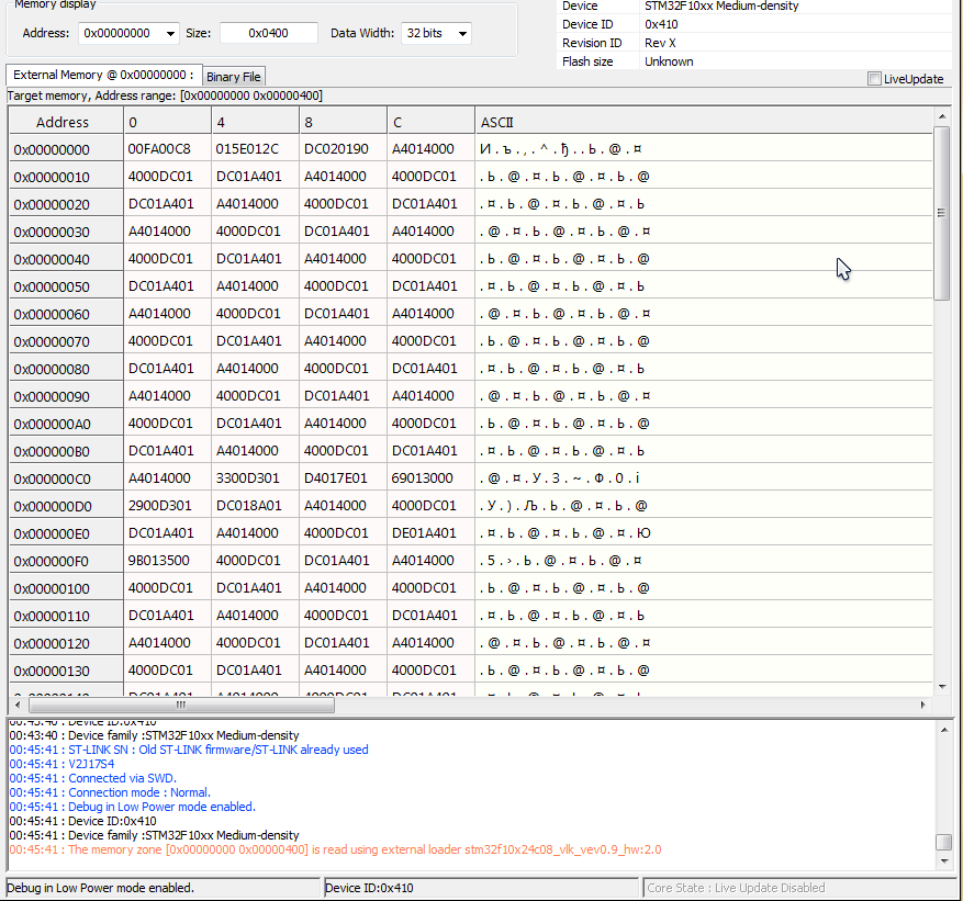

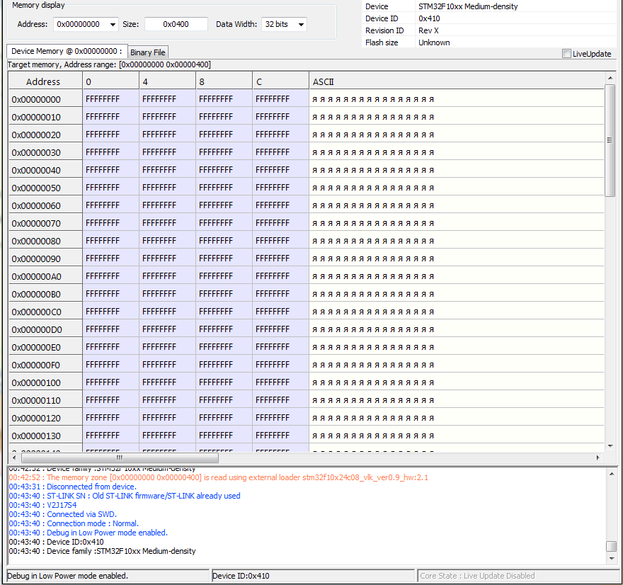

подключил к ST-Link-у плату, запищала с некоторой продолжительностью, на дисплее error.
Target - connect, убрал Read out Protection.
Прочиталось что-то, везде буквы "я". Ну защита, понятно.
Решил сохранить свои настройки, по инструкции из архива stm32_24c08_v0.9.zip всё сделал - добавил в программу external loader > stm32f10x24c08.stldr (для 2.0 разумеется), выбрал external > stm > read
спросило адреса памяти - оставил по умолчанию и оно напрочитывало там кракозябр. Сделал save to file.
Отключился от target, вынул с usb.
Подключаю обратно в usb - станция молчит (раньше пищала и работала, но на энкодер не реагировала). Дисплей не горит.
Читаю прошивку - читается. Читаю loader - читается. То есть будто всё пучком типа.
Вынимаю всё и подключаю ПС к блоку питания - молчит. Ни звуков, ни на экране ничего.
В итоге трупик, который тем не менее читается st-link-ом.
Чем я его убил? Ведь я ничего не стирал, ничего не прошивал... Считывал только.

Чем я его убил?
Или ты думал, что защитные биты придумали для того, чтобы их снимали все, кому не лень?
Ну, и вот теперь самое время залить в него нормальную прошивку.
В той инструкции по которой вы делали нет одного важного предупреждения
сделанного большими буквами
Сразу предупреждаю — ребята из ST все сделали правильно и вместе со снятием защиты уничтожается вся прошивка.

Давно это было, но что-то я не припоминаю, что бы у меня, после всех манипуляций с прошивкой контроллера, что-то не заработало...
Если прошивать контроллер, то написано все правильно
А если контроллер прошивать не надо то пункт 11 делать нельзя
Как только Read out Protection в Disabled - вся прошивка стирается
