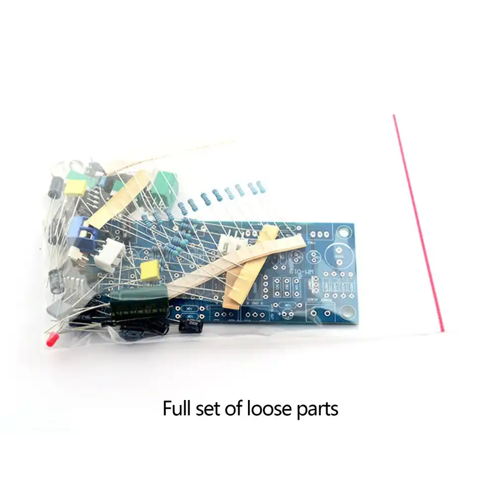

Подскажите как подключить фильтр низкой частоты к МОНО усилителю мощности.Никогда не имел дело с фильтрами.Почитал,вроде все понял,а на деле нифига.ВХОД фильтра СТЕРЕО,далее наверняка встроенный сумматор,а на выходе должно быть МОНО,и этот выход подключаем на ВХОД МОНО усилителя мощности.На самом деле ВЫХОД ФНЧ есть СТЕРЕО.Получается можно сигнал снимать с любого канала выхода?Схемы нет в интернете,плата ФНЧ WM - 019.
Разъясните пожалуйста что да как?
Заранее благодарен всем.

[uquote="ORION105",url="/forum/viewtopic.php?p=3933443#p3933443"]далее наверняка встроенный сумматор[/uquote]
никаких оснований для него там нет, учитывая стереовыход и выход "полночастотный".
Если нужно моно -
а)подайте сигнал на левый канал, снимите с левого.
б)подайте моно сигнал и на левый и на правый каналы, снимите с любого
в)подайте сигнал как угодно, поставьте сумматор на выходе фильтра.
неиспользуемый вход в варианте а) и возможно в в варианте в) закоротить на чистую землю

С обоих пинов выхода "B" одинаковыми резисторами в одну точку, и её уже на вход УНЧ.
Вообще, как я понял, это стерео-предусилитель с активным ФНЧ на борту.

B и B равнозначны.
тут видна дорожка объединяющая, под разъёмом.
https://ae01.alicdn.com/kf/H1081308a241 ... pg_q50.jpg

Итого: никакой фильтр не нужен, всё есть в темброблоке; никакие сумматоры не нужны, всё засуммировано в ТБ; сигнал на усилитель сабвуфера снимать с разъёма темброблока с вывода GND и любого вывода В.

Не темброблок является, а на ЭТОЙ плате ТБ есть фильтр сабвуфера.
Делают отдельно для тех, у кого нет его нигде.
