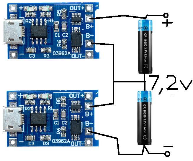

Возможно у меня глупый вопрос, но хочу сделать следующее:
Соединить две батареи на 3.7В последовательно, с ответвлением на 3.7В
Заряжать их нужно от usb, каждый своим контроллером на TP4056
Как подключить зарядку, чтоб как в повербанке? Если подключу каждый модуль параллельно своей батарее, я замкну один модуль на землю
Возможно ли такое реализовать? Или можно обойтись одним контроллером
Или подключить минус верхнего контроллера PNP транзистор или мосфет, чтобы он не замыкал плюс нижнего контроллера на массу

kos91
Сообщения: 29
Зарегистрирован: Ср окт 30, 2013 19:49:34
Откуда: Нижний Новгород
Re: Зарядка двух аккумуляторов 3.7В
Сообщение kos91 »
Можно ли сделать так? Но только исправить ситуацию, что выход второго 4056 будет замкнут на землю

uvn
Сообщения: 531
Зарегистрирован: Пт май 18, 2007 07:49:27
Re: Повербанк на 7.4В с зарядкой по усб
Сообщение uvn »
У таких "зарядок" выводы "-", "B-" и "OUT-" в процессе работы соединены между собой.
kos91
Сообщения: 29
Сообщение kos91 »
[uquote="uvn",url="/forum/viewtopic.php?p=3933837#p3933837"]У таких "зарядок" выводы "-", "B-" и "OUT-" в процессе работы соединены между собой.[/uquote]
Я про это и говорю.Сделать чтобы "out+" не соединился с "-"

Rimlyanin
Сообщения: 517
Зарегистрирован: Пт ноя 13, 2020 13:54:40
Откуда: Харьков, Украина
Сообщение Rimlyanin »
[uquote="kos91",url="/forum/viewtopic.php?p=3933819#p3933819"]Можно ли сделать так?[/uquote]
Нет, нельзя.
Но можно использовать ЗУ для 2S батарей. И питать его от USB
kos91
Сообщения: 29
Сообщение kos91 »
[uquote="Rimlyanin",url="/forum/viewtopic.php?p=3934262#p3934262"][uquote="kos91",url="/forum/viewtopic.php?p=3933819#p3933819"]Можно ли сделать так?[/uquote]
Нет, нельзя.
Но можно использовать ЗУ для 2S батарей. И питать его от USB[/uquote]
Такую? https://aliexpress.ru/item/1005001380020220.html
Я программист по профессии, поэтому прошу не судить строго за глупые вопросы
