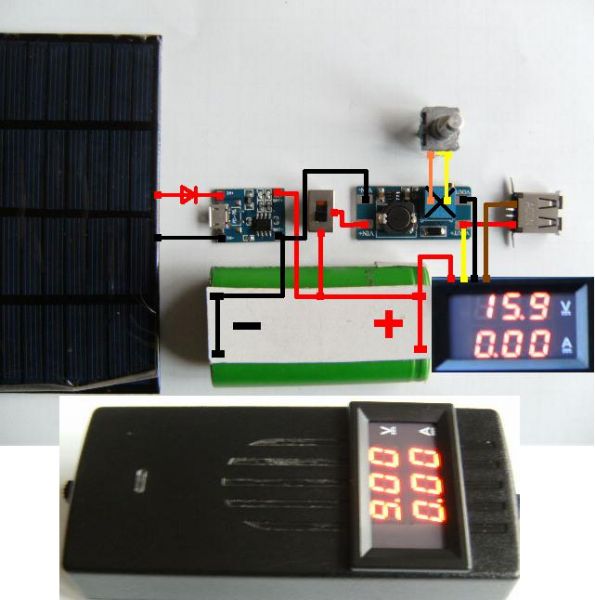

Конечно выходной ток не очень большой зависит от попавшего экземпляра,часто бывают убитые по входу в общем китай одна польза этой микрухи,при разряде батареи не задирает выход,в отличии от других.А так,заряжает мобильник,планшет ну и разная мелочёвка для поделок в автономе.
