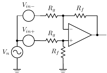

Тут имеется в виду подавление не шумов (т.е. шумовых источников внутри ОУ), а синфазной наводки Vn, приложенной к входным сигналам Vin+ и Vin-.
Моделька (v6 - напряжение на выходе, как видим, не зависит от Vn, но зависит от разности входных сигналов).

Ооооочень странную схему Вы привели, даже безотносительно к самой затее с микрофонами. Не понятно, как тут обеспечивается балансировка. Такое включение ОУ называется дифференциальным усилителем, но он А) балансируется только с идеальными источниками напряжения на входах (ну или должно быть известно внутреннее сопротивление источника), и Б) не одинаково нагружает источники. Поэтому часто его дополняют входным каскадом, и получается инструментальный усилитель.
Vin+ и Vin- разных полярностей?
Это просто два идеальных источника напряжения. Усиливается разность между ними. Вообще говоря, входной сигнал можно разложить на дифференциальную и синфазную части и отнести синфазную часть к источнику помехи, которая вычтется на этом диф. усилителе. В таком случае источники Vin+ и Vin- будут создавать сигналы противоположной полярности.
