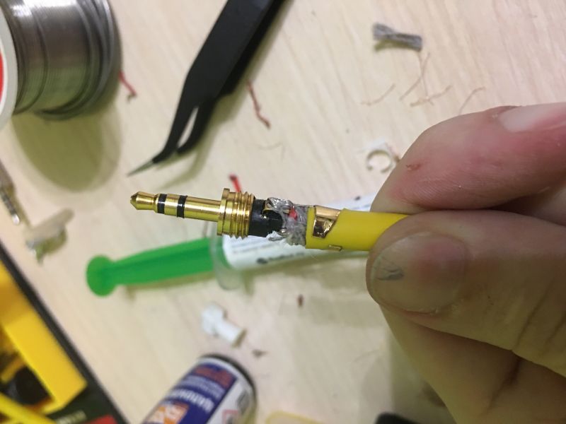

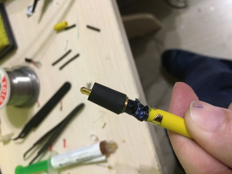

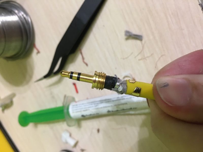

Спаял AUX кабель jack (TRS) 3.5 3 pin male - jack (TRS) 3.5 3 pin male. Сначала прозвонил по быстрому в режиме "пищалки" на мультиметром CEM DT-916. КЗ нет. После решил проверить сопротивление между жил в режиме автоматического подбора диапазона измерений и обнаружил, что между контактами разъёмов сопротивление составляет не "бесконечность", а:
~ 7 мОм между общим проводом и левым каналом (контакт 3 с головы разъёма и контакт 1 с головы разъёма);
~ 20 мОм между общим проводом и правым каналом (контакт 2 с головы разъёма и контакт 1 с головы разъёма);
~ 10 мОм между правым каналом и левым каналом (контакт 3 с головы разъёма и контакт 2 с головы разъёма).
Во время измерения сопротивление потихоньку растёт. А иногда и не растёт. Заводского AUX кабеля, чтобы те же измерения провести, нет.
Возник вопрос: допустимо ли наличие сопротивление такого порядка между контактами разъёма аудиокабеля таких порядков, или это является грубым нарушением, может привести к повреждению аппаратуры им коммутируемой и обычный бытовой мультиметр, типа CEM DT-916 должен показывать "бесконечное" сопротивление между любыми двумя контактами разъёмов (символ 0.L на экране)?
Сейчас кабель будет коммутировать (тут немного безумная комбинация, но что есть в хозяйстве - то есть) выход на наушники со звуковой карты Tascam US-2x2 и старый Genius колонки 2.0, когда то найденные ещё в общежитии университета после заселения в комнату (всё никак разжиться акустикой не могу). А так паял его под все нужды, котоыре могут возникунть, и старался выполнить его так, чтобы он служил подольше.
Кабель довольно неудобно было распаивать в данные разъёмы. Вообще не знаю, существуют ли jack 3.5 мм, в которые удобно распаивать такой толстый микрофонный кабель, не опасаясь случайного замыкания контактов каналов об общий провод или отдельные шальные проволочки оплётки или экран. И возможно ли такое выполнить надёжно, не опасаясь кз в процессе эксплуатации, при некоторых механических случайных нагрузках на кабель, без применения компаунда? В данный разъём экран в отверстие, предназначенное для продевания общего провода, не пролазил весь - пришлось делить проволочки, лишние выкусывать по возможности чуть в глубине под общей изоляцией, как и проводящий экран. Расстояния между контактами даже этого вроде не плохого разъёма показались маловаты, в одном разъёме я даже укоротил контакты каналов бокорезами. При пайке использовал флюс RMA-223. Отмывал, сколько получилось, тряпкой с этиловым спиртом 96% (изпропиловый закончился). Припой проволока миллиметрового диаметра с флюсом FC-5005. Крышка разъёма очень туго накручивалась. Внутри всё в несколько слоёв, но долго не выжидая, залил цапон лаком. Между крышкой и контактами проложил термоусадку (в комплекте не было, свою рексантовскую использовал.) Крышка разъёма закручивалась с усилием, удерживал разъём за контакты с головы через тряпочку плоскогубцами. Тут ещё возникает вопрос: откуда взялись эти мОм-ы? Остатки недосмытого флюса? Цапон-лак? Термоусадку чуть продавило?
Прикладываю фото, какие в процессе всё таки делал и фото готового кабеля.
СпойлерИзображение Изображение Изображение Изображение Изображение
Длина провода ~ 2.2 м.
Провод bilsis: 2x0.23 mm^2 + оплётка и экран (вроде, фольганированный, хорошо проводящий). Внутри экрана жилы правого и левого канала лежат в нитях. Внешнее сечение ~ 6 мм.
Разъёмы jack 3.5 3 pin (TRS) вроде это Proel S170 (давно как то брал, стоили вроде сравнительно не дорого, но их геометрия внушила в меня веру, что я смогу без проблем в них распаять довольно толстый кабель, указанный выше).

Скорее всего, сопротивление получилось именно из-за плохо отмытого флюса, цапон-лак тут не при делах - по высыхании он хороший изолятор. Оно само по себе с электрической точки зрения не страшно, входное сопротивление аппаратуры на несколько порядков меньше, а вот с химической - тут могут быть нюансы.

Скорее всего, флюс при нагреве затёк в зазоры внутри разьёма.
Такие вещи нужно паять чистой канифолью или спиртовым раствором канифоли.

Russian_Space_Hummer писал(а):допустимо ли наличие сопротивление такого порядка между контактами разъёма
Допустимо.
Там не киловольты гуляют. А смешения каналов при таких величинах сопротивлений - не будет.
mickbell писал(а):входное сопротивление аппаратуры на несколько порядков меньше
Именно.

Значит буду в будущем использовать спиртоканифоль, а этот кабель оставлю, как есть. С химической точки зрения же, я так полагаю, может произойти только окисление/разрушение пайки слабовыраженное, при этом вряд ли там "вырастет" такое количество окисла, что вызовет замыкание между контактами. Если буду перепаивать, опасаюсь, что очередной нагрев разъёма ему здоровья не добавит - изоляция между контактами же пластиковая.

Сегодня перемерял сопротивление между контактами штекеров и теперь мультиметр отображает его, как бесконечное (проводимость отсутствует). Видимо остатки флюса, которые не удалось залить, с течением времени изменили свои токопроводящие свойства. Флюс был RMA-223 + флюс из состава припоя JIS-Z-3283 (FC-5005).

Да просто высох флюс, вот и перестал подкорачивать. Но химия-то осталась, никуда не ушла, так что со временем, лет через сто, может и проявиться. :))
