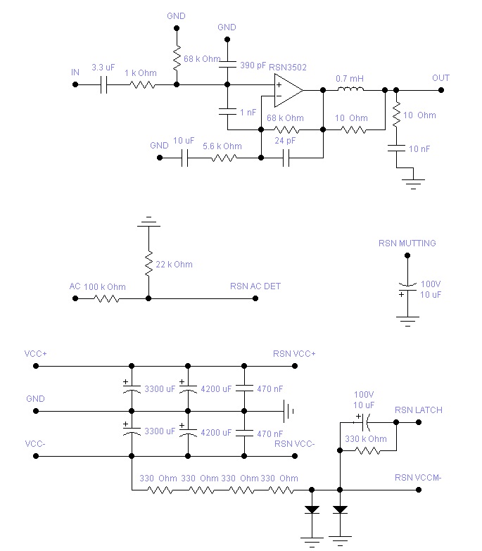

Собственно говоря когда я собирал себе усь на RSN я был еще совсем зеленый и поэтому тупо была копирована схема от какогото МЦ. Просто детали где нужно использовались посолиднее ну и немного "цивильного" исполнения, типа кандюки питания поближе и пр. Вот схема того что я тогда собрал:
Безымянный.jpg [71.72 KiB]
Работает отлично до сих пор и играет (на МОЙ слух исключительно) приятней TDA7293 (которая была собрана на плате рядом для саба в системе 2.1 но впоследствии использовалась для тестов и сравнения ибо фильтр на входе легко скручивался). Если ктото будет собирать можно подробно разобрать что к чему, а так на первый взгляд в том что я собирал слишком много лишних деталей. Практически все они служат для стабилизации работы в муз центрах (куча шунтов и прочей бяки, на каждом шагу проходные кандюки шоб ктонить батарейку на вход не подключил итп)

Ясно.Молодец что разобрался.Правда ног поменьше...У меня сама плата живая почти,но к ней шлейфов аж 4штуки идет.че там было разобать то можно,думал есть проще путь.Или в сервисе PANASONICа за пузырь тайну выведать.или на транс выменять..Может кто ещё отзовется.Не последняя она,чую.Спасибо!
 Заголовок сообщения: Re: Усилитель на RSN
СообщениеДобавлено: Пн апр 25, 2011 21:24:59
Зарегистрирован: Сб фев 13, 2010 23:51:51
Сообщений: 25
Чтото я не понял о какой тайне речь? Распиновка ног чтоли?

Ну с распиновкой то разберусь,просто одни и те же RSNки по разному включаются .Может им пилу какую импульсную надо на17 ногу?или просто выдать любым способом нужные напряжения и запоет?Есть может типовое решение?Почему обвязка разная,вольтдобавка эта..Я говорю,плата есть у меня но на нее 8напряжений и15сигналов приходят разных с разных плат.Может сложна для меня тема эта..но я попытаюсь таки разобраться.нравится мне эта штука.
