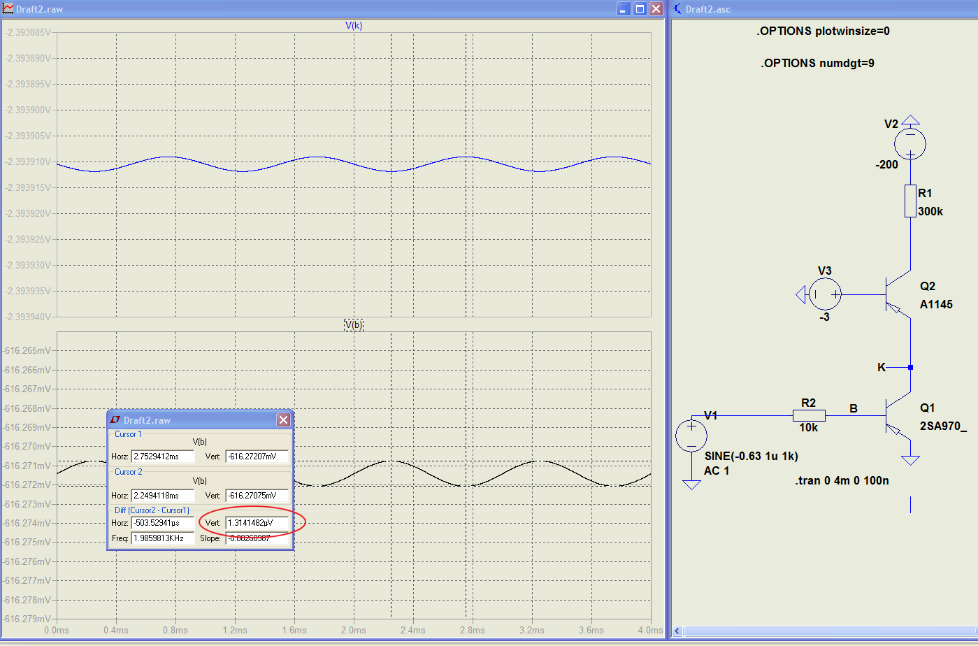

Всё так. Я обнаружил усиление по напряжению подкаскодного транзистора при высоком напряжении питания каскода,
что характерно для усилителя напряжения.
При напряжении питания 10-30 вольт усиление оч близко к единице.
По поводу симулятора - бумажка проще, но, допустим, на туалетной или ламинированной не сильно посчитаешь в столбик.
Всё время говорю: сопоставляйте возможности инструмента и свои желания.
Наиболее частая цель симуляции с ОУ - получение АФЧХ в стандартной схеме включения. Под это и сделаны множество моделей ОУ, они самые простые и быстрые.
Если требования к результатам моделирования шире этого, то и модель должна быть сложнее, вплоть до поэлементной.

Как оно влияет? Входное сопротивление схемы с общей базой от него зависит слабо.
Оно меняет нагрузку в коллекторе нижнего транзистора в сторону увеличения.
Я сейчас нарисовал в LTC твою схему каскода c другими, наугад взятыми напряжениями, токами и транзисторами NPN - усиление единица. Что я не так делал?
Тут подвох в том, что нужно брать не наугад. Обратите внимание, насколько большое сопротивление стоит в нагрузке верхнего транзистора (300 кОм!).
Для иллюстрации рисую эквивалентную малосигнальную схему типа T:
и составляю соответствующую ей модель:

Для упрощения считаю, что внутренние сопротивления эмиттеров re равны (в силу практически одинакового тока, протекающего через тразисторы), беты тоже равны (беру одинаковые транзисторы), а выходное сопротивление нижнего транзистора не учитываю (так как он нагружен на сопротивления существенно меньшие чем r0). Иначе получаются совершенно непроходимые выражения.
Решаю, сокращаю малозначимые величины и получаю, что напряжение на коллекторе нижнего транзистора равно v3=Vi*(1+RL/r0), а общее усиление равно v1=Vi*RL/re, как и должно быть. Входное сопротивление нижнего транзистора ZVi=re*(1+beta) не зависит от RL и r0.
Признаю свою ошибку. Действительно, нижний транзистор может усиливать напряжение, но при условиях, на мой взгляд, достаточно экзотических. Оправдано ли ставить такую большую нагрузку RL? Ведь выигрыша в усилении всё равно не получается. Насколько нижний транзистор усиливает напряжение, ровно на столько же верхний транзистор теряет усиление из-за ответвления своего тока через r0. И при этом ещё и емкость Миллера начинает ограничивать полосу. Непонятно.
Это и не ошибка вовсе, а тонкие эффекты не очевидные без сложного расчёта.
Условия вовсе не экзотические, а типовые для усилителя напряжения в УНЧ.
Высокоомная резистивная нагрузка имитирует высокоомную половину зеркала в нагрузке.
Дело не в выигрыше в усилении. При работе со схемой УНЧ выявились значительные различия в АЧХ каскада в зависимости от Ск-б применённых
транзисторов, хотя, предположительно, этой зависимости быть не должно. Тут и выяснилось, что есть усиление.
Кстати, нагрузка вовсе не обязательна.
На картинках усиление в плече дифкаскада нагруженного на низкоомную половину зеркала, К примерно =30.

Да, про нагрузку токовым зеркалом мне в голову как-то не пришло...
Вот это совсем странно. Либо нагрузка не низкоомная, либо настолько большое сопротивление в базе верхнего транзистора, что это уже и не классический каскад с ОБ получается. Других идей нету.
Нагрузка 10 К, но ничего не изменится если оставить 0,5 К.
Базы запитаны, как на картинке, но можно добавить хоть 1000 мкФ, будет то же самое.
