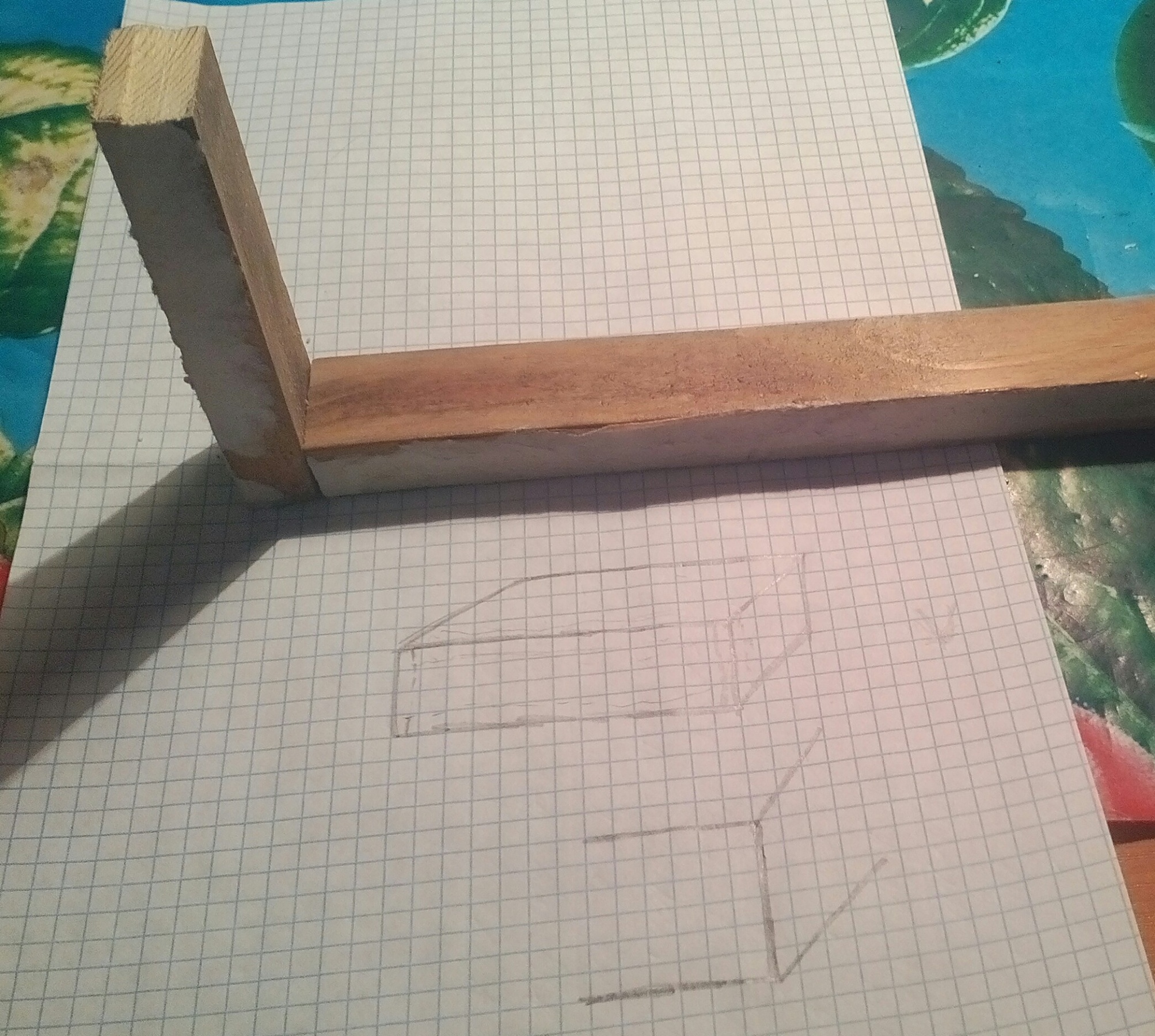

Хочу сделать раму для корпуса из прямоугольных брусков.
А потом обшить фанерой.
Вот только как лучше их соединить?
В столярке множество вариантов соединений.
Можно соединить металлическими уголками , саморезами , можно добавить брусков , склеить ПВА и др.
А какой лучше?
Родственник столяр предложил склеить ПВА и сбить тонкими маленькими гвоздями.
Может есть лучше варианты?

радиолюбители клеят эпоксидкой...)))...саморезом в заранее подготовленное отверстие стянуть....

Вообще-то, варианты зависят от размеров и нагрузок на стык, о которых почему-то ни слова. Корпус коробка для спичек довольно-таки проблематично сделать с металлическими уголками и шурупами, а корпус для дачного туалета вряд ли склеится ПВА. Толстой фанере не обязателен каркас, если опять же, позволяют нагрузки.

[uquote="74LS00",url="/forum/viewtopic.php?p=3950637#p3950637"]Перед тем как склеить, их надо подготовить, надо станок, дофига дорого будет. У меня просто ЛШМ, заторцевать ровно сложно, значит хороших стыков не будет, красивых уж точно, надо хотябы фрезер. В общем готовьте 15тыр на китайские инструменты или 50 на брендовые, это минимум.[/uquote]то есть, для сооружения простой рамы из прямых отрезков мелкого бруска прям необходимо набрать инструмента на 15-50к? А может это самое, руки из жопы вынуть сначала?)
[uquote="74LS00",url="/forum/viewtopic.php?p=3950637#p3950637"]Саморезы прочности не дадут, даже болты с гайками не дадут, дерево оноже как пенопласт, сомнётся на 30% и прорвётся, надо хорошее дерево.[/uquote]але, тут человек собирается раму для корпуса какого-то девайса под обшивку фанерой делать, а не нагруженную конструкцию.

Делал коробку где то 700×800×700 из 6мм фанеры заклепками к алюминиевому уголку, сам уголок между собой не соединял, в углах специальные угловые хреновины (соединяют 3 плоскости) так же под заклепку - если аккуратно на него залезть не ломается, но во мне и не 100кг правда.

я сани (1.5 м х 0.6м) для мотособаки сделал из бруска 20Х40 и фанеры 4мм пропитал и клеил.. эбоксидным клеем + шурупы, второй год катаюсь.

Я так понимаю что конечная конструкция на обшивке держаться будет, поэтому как будет собран каркас значения не имеет, лишь бы не развалился пока обшивку на него крепят :)
