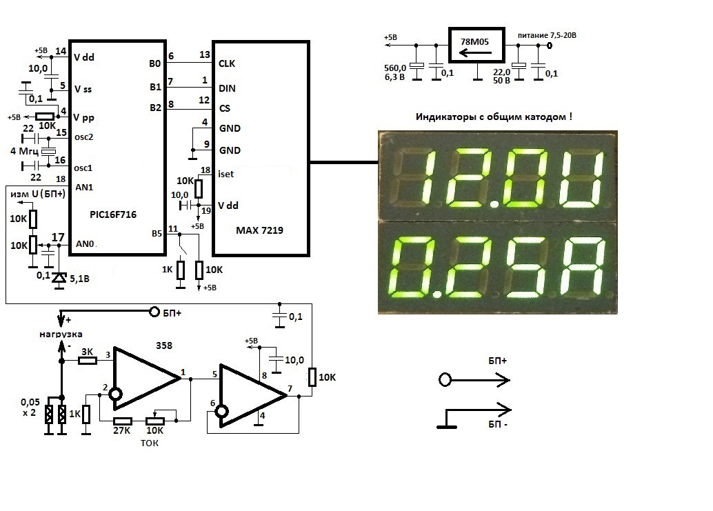

оригинал
опорное напряжение +5v0
ничего не работает... и динамика кривоватая, маленькое времечко экспозиции разряда... в оригинале было по 16...20мс... смотрю в сторону max7219... но там я вообче никаких примеров не нашёл пока

Ну, у вас ведь по току инвертирующий усилитель.
По напряжению зачем-то RV3, так-же в странном положении выставлен.
Вот и показывает 0.
И, да, я с протеусом не знаком. Но, в 1-м посте темы индикаторные вольтметры показывали какие-то значения. А здесь не показывают.
В комментариях время экспозиции каждого разряда расписано.

да схема в протеусе полнстью работала, движки обоих в разных положениях были... ничего не показывало, индикация по 20мс была...

В качестве пятничной развлекухи программа вольтамперметра с разверткой индикации от тактирования АЦП без использования таймера.
-встроенная опора 2,56V
-каждый параметр оцифровывается 256 раз с суммированием в 3-байтном счетчике; округленный результат в 2-х старших байтах счетчика
-далее конвертация для вывода на индикацию с гашением незначащих нулей
В железе не проверялось. Возможно, где-то накосячил. :dont_know:

ну чо с max7219/tm18xx это като неспортивно...вон много ножек зря пропало
лучше уж прикошатить наружный ADC разрядоф на 20..
Добавлено after 2 minutes 45 seconds:
а свыводом на LED межка328 и так сама разберется кое ка... вот аардошная платка кой ка с этим справляется даже с штатными библиотеками

оригинал
Пример есть , но он не на AVR (( К сожалению . На PIC 16F 716 что из регуляторов оборотов пылесосов самсунг ! Там ещё подсчёт ёмкости идёт , если необходимо .
Добавлено after 30 minutes 1 second:
Схема то универсальная , два индикатора (выше ниже) и плата 7219 над ней , скрепляются перемычками как бутерброд ... а там есть проги и под АВР и под МИКРОЧИПЫ !
Добавлено after 15 minutes 42 seconds:
Универсальная плата будет на первой "плате" проекта LAY ОБЕ !

ну, в итоге, по такому сценарию буду пытаться развивать события
с этими вольтмеро-ампермерами
по измерению постоянного напряжения
и тока с шунта
и бесконтактного датчика
постоянного тока
с выводом на семи сегмент

собрал, работает, но младший разряд отображает все возможные варианты от 0 до 8. надо усреднять данные в регистре adc. кто-нибудь может помочь с кодом? в код надо написать алгоритм усреднения оцифровки входных сигналов на входах admux_3 and admux_4
СпойлерИзображение Изображение Изображение
