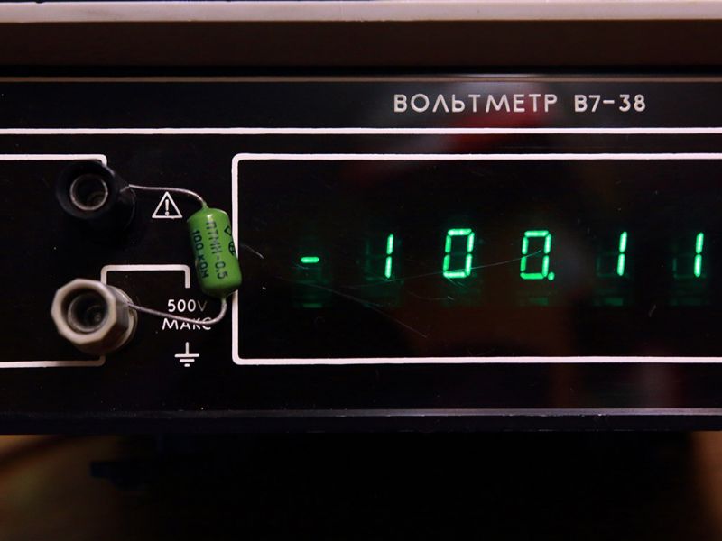

Мой показывал только отрицательные значения сопротивления.
- YellowColor
- Прорезались зубы
- Сообщения: 202
- Зарегистрирован: Вс июл 13, 2014 19:44:16
- Откуда: Москва
Re: Модернизация советских цифровых вольтметров типа В7-хх
Тоже только отрицательные
Интересно, почему в описании про это ничего не сказано. И зачем вообще знак минуса зажигать при измерении сопротивлений.
- YellowColor
- Прорезались зубы
- Сообщения: 202
- Откуда: Москва
АЦП прибора измеряет постоянное напряжение. Значение сопротивления с определенной погрешностью эквивалентно напряжению на выходе блока, преобразующего значение сопротивления в напряжение. Это может быть генератор тока (как это и сделано в В7-38), может быть ОУ с включением измеряемого резистора в цепь ООС. И это напряжение отрицательное, по тем или иным причинам - может так получалось меньше элементов, дешевле, проще разводка платы и т.п. Омическое сопротивление отрицательным быть не может по определению, наверное поэтому разработчики оставили это без внимания.
