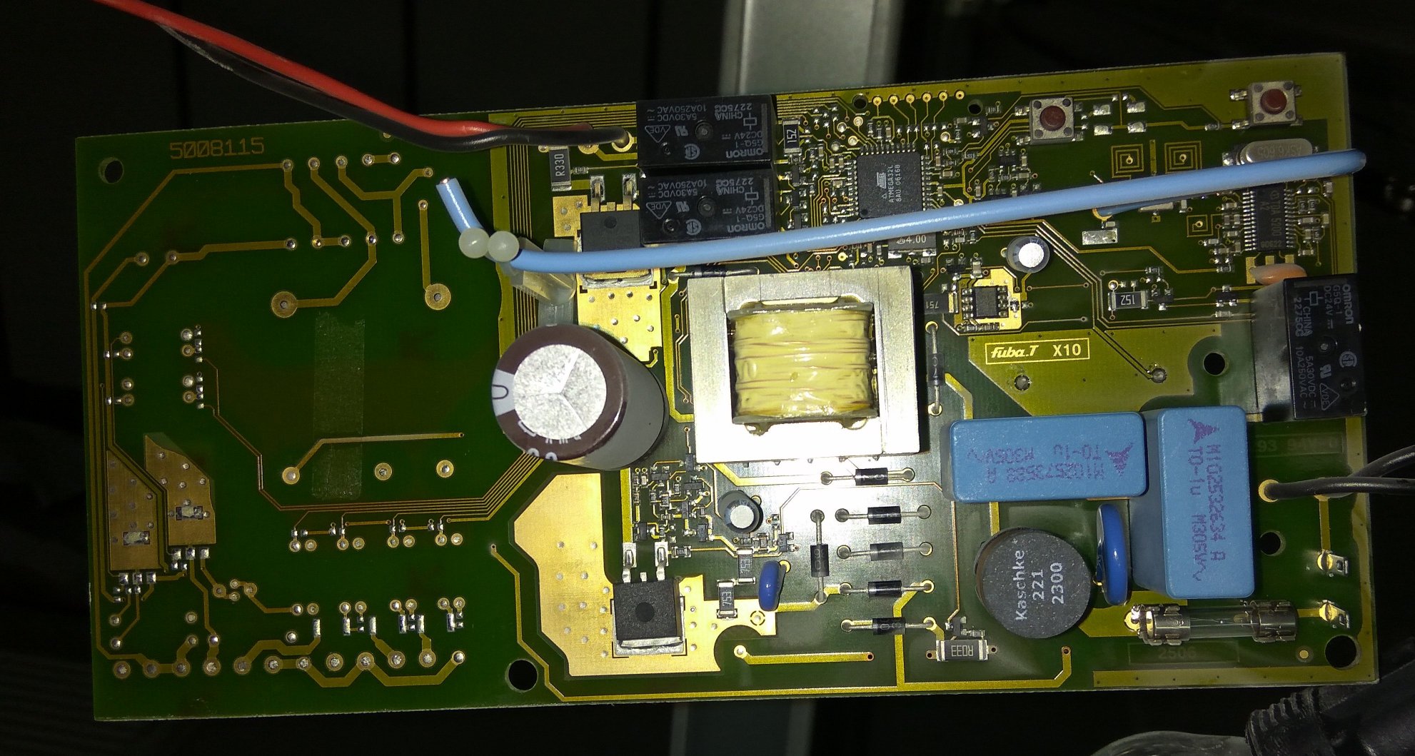

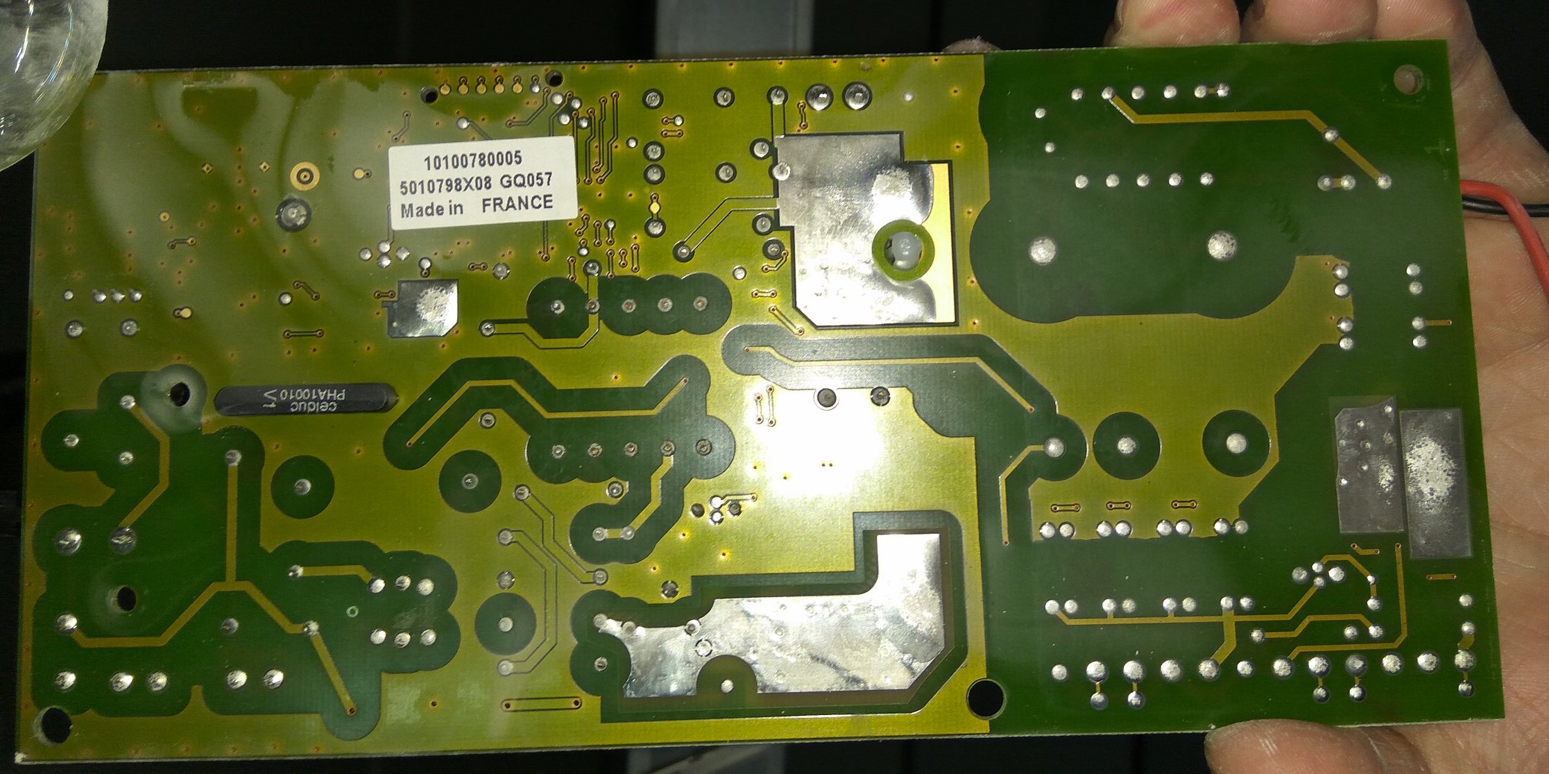

Состав:
Проц ATMEGA32L / управление тда5200
Два большых ключа 11N60 возле диодного моста (по фото) и IRLW530A возле реле
Так же LM317
И так есть плата от ворот с двигателем.
Включается и реагирует на пульт. Нажимаю открыть/закрыть откликается мигает лампочка 'осторожно' и клацает реле на нее. Все ок как бы.
Но, не щелкают две релюхи управления двигателем. До меня, одну кто то вскрыл, думали что дело в ней.
После отпайки старых реле обнаружил с внутренной стороны прогар дорожки силовой (которая соединяет между собой два реле)
Дорожку ввостановил но ничего не дало. Не приходит питание на катушку они не щелкают.
Банка конденсатор на 65в. 55в на ней имеется
Видно, дикий перегрев трансформатора (его отпаял проверил ок)
Все дробные ключи по запуску реле проверил.
Конденсаторы голубые керамические на 1мкф менял. Прозвонил все элементы и ничего подозрительного
Пробовал, принудительно замкнуть транзистор управления обмотки реле (ничего не дало)
Сам движек проверялся от акума и рабочий.
Схемы нет. Не могу понять как все работает
Фото, хорошего качества
