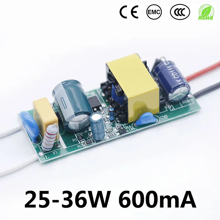

Тебе очень подошла бы вот такая штуковина.
- Вложения
- (132.24 КБ) 182 скачивания
Re: Мелкие вопросы по питанию.
Предпочитаю своими руками,даже если есть возможность приобрести.Иначе в чем тогда смысл радиолюбительской кухни?Понакупать на али кубиков и сделать из них домик?
