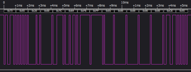

Вот с одной стороны я рад тому, что krot_66 выложил хоть что-то, потому что в интернете нет абсолютно никакой информации по общению с устройствами МИРТЕК, а данные счетчики сейчас встречаются чуть ли не в каждой деревне. Но конечно выложить hex файл без какого-либо, даже самого кривого исходника - та ещё подстава. Человек обладает информацией которой нигде нет, вроде как и готов поделиться - но делится так, что использовать практически никак нельзя.
Вот у меня сам счётчик МИРТЕК-32, трехфазный, и у него всё немного по-другому.
Устройство из статьи без проблем связывается со счётчиком, получает ответ, но дальше либо не получается распарсить значения, либо команды запроса показаний в этом счётчике другие.
Соответственно, раз автор нам не поможет, есть вопрос к аудитории:
- Может кто-то вычленить в HEX намётанным взглядом, параметры настройки CC1101 (частота 433.858mhz)? Или как вытянуть текущие параметры и трансивера, кроме сниффинга MOSI линии?
Или может быть кто-то увидит знакомый набор байт для связи со счётчиком? Если буду смотреть MOSI, увижу ли я там эти данные, трансивер работает как труба?
- Если есть на форуме ЮР лица, имеющие доступ к протоколу миртека, выйдите пожалуйста на связь! Владею счётчиком с кучей возможностей интеграции (can,433/zigbee), а по факту - ничего не могу, даже самый примитив, засунуть показания в умный дом. С Энергомерой С102, с его капризной serial-irda или даже с меркурием тем же - без проблем разобрался, а тут прям ступор.
- Администрация форума, если есть возможность связаться с пользователем (уведомления о сообщениях в email, у него видимо отключены) - поспособствуйте, пожалуйста.
Дублирую HEX, на всякий случай.

У меня нечем поснифать эфир, а вот посмотреть, что именно прилетело можно.
Вот запрос на открытие канала связи через опто порт.
И запрос на открытие канала связи через RF модуль.
В обоих случаях №25724 (0x647C) пароль 00000000. (4 байта нулей)
П.С.- запросы и ответы от/к ардуине и мои комментарии (сравнивал с показаниями реального прибора).
(52.42 КБ) 721 скачивание
(63.76 КБ) 689 скачиваний

Что то не получилось прилепить изображение в предыдущем посте

[uquote="Dismas",url="/forum/viewtopic.php?p=4057737#p4057737"]Что то не получилось прилепить...[/uquote]
Немного не правильно записал ответ на последний запрос ардуины:
