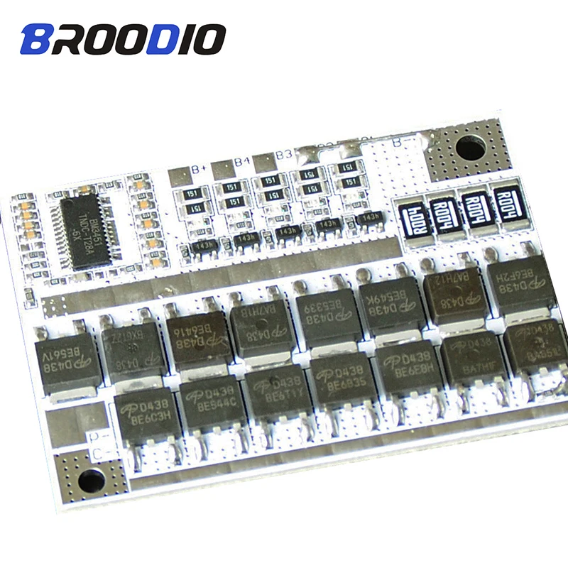

Первая проблема -шурик Бош. 2 аккума переделаны.Платы BMS
Первая
Вторая
Первая плата работает уже давно, вторую "зеленую" недавно поставил. Через некоторое время начались с ней проблемы- сдохла одна из "банок". На соседних по 4в было а центральная села вообще в ноль.Заменил. Шурик несколько месяцев лежал практически без дела. Когда он понадобился-такая же проблема.Первый аккум в норме,а на втором 8в. Разобрал.Вновь сдохла центральная банка -0.6в на ней. на остальных по 4в.
Зарядник самодельный ,но нормальный -12.7в ,контроль сс\сv -все как положено. Первый аккум заряжает отлично.
Вторая проблема.
Перфоратор Интерскол. Так же переделаны 2 аккума. На первом осталась родная плата BMS(увы фото нет),просто поменял банки 18650 на новые , а на втором так же поменяны 18650 и взамен сгоревшей,поставил вот такую BMS и к ней еще плату балансировки.
Второй аккум.
и плата балансировки
Зарядник штатный остался-он работает нормально,первый аккум заряжает. Через некоторое время (неск месяцев примерно перфоратор лежал без дела), возникла та же проблема -сдохли 2 банки на втором аккуме.Вторая и третья - по 0.5в , на 1ой и 4ой по 4в. Заменил их. Прошло еще несколько месяцев-опять та же проблема.Но на этот раз сдохла только 3я банка из 4х. На ней 0в, на остальных 3х - по 4в.
Подскажите куда копать,что за напасть такая?Платы глючат,аккумы такие?(брал все у проверенного продавца,из одной партии все)Я сам не электронщик,поэтому такая ситуация меня озадачила.Аккумы паяю очень аккуратно,мощный паяльником буквально за миг,никакого перегрева.Потом аккуратно от флюса отмываю.
К выходам BMS подключаю индикаторы разряда-но они с кнопкой,нажал-показал напряжение(уровень заряда).Не могут они как то влиять на BMS ?
Спасибо за внимание!

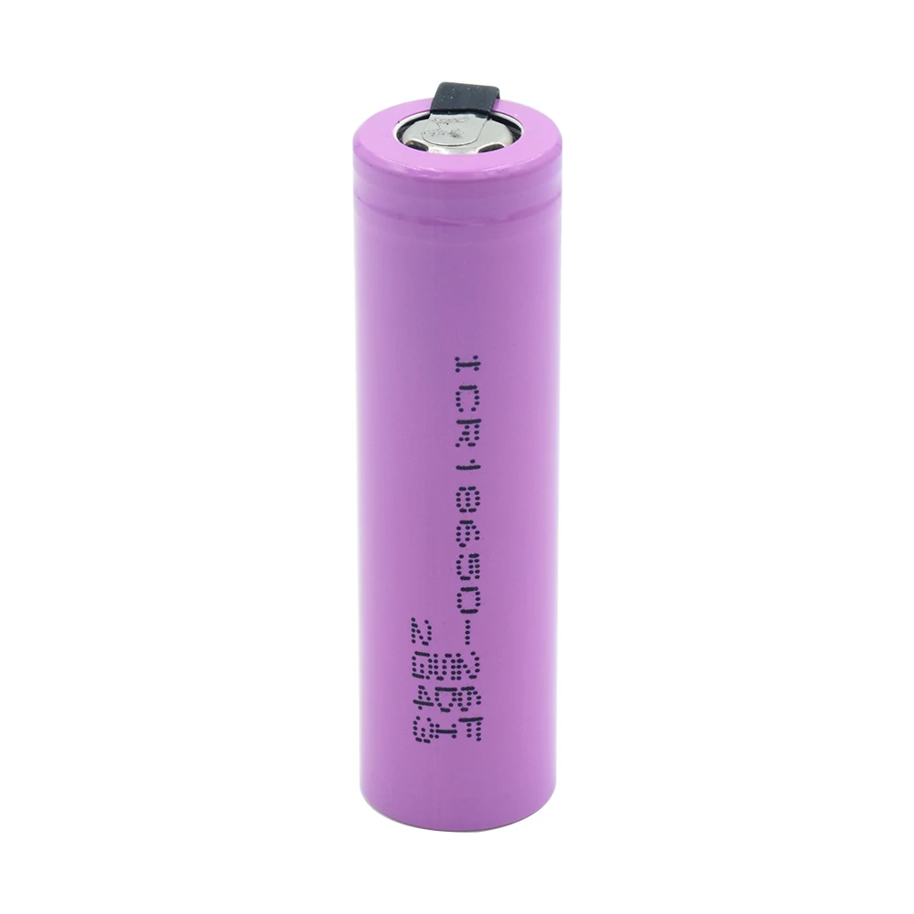

Да,прошу прощения,что не указал какие использовал. Акб все были серии HG2 , так называемые "шоколадки" , с током 20А на 300мах.Новые из одной партии. Ни о каких "ноутбучных" аккумах речи и не шло.Только высокотоковые.
Так же использовал в 2х шуруповертах ICR18650 -20А 2500мах -эти 2 шуруповерта исправно трудятся уже второй год. Но платы BMS там совсем иные ,прикрепляю фото.Примерно такая.
Вот что меня и смущает-аккумы такие попадаются,режим эксплуатации такой или все же BMS убивает их?

Ну обзоры Вы не читали, так бы и самостоятельно нашли бы, что акки - доводилось перебирать партию из аккумов деволта - вся партия была бракованная

Да и при подборе платы заряда и балансира - обычно учитывают обзоры, - платы могут иметь разброс параметров элементов, либо - делают внешние балансиры.

После сборки проверяйте работы схем балансировки в частности... при пробое микросхем балансировки они будут нагружать элементы током балансировки в десятки ма и в конце концов высадят в "0". Это как один из вариантов.
