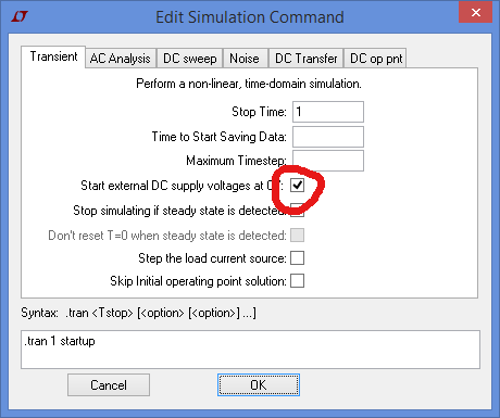

Добрый день. решил попробовать создать генератор с кварцевым резонатором по схеме Пирса. На выходе не получаю сигнала. В чем может быть проблема?

10 meg соедините и startup поставьте.

Попробуйте галочку в настройках симуляции поставить.
Если не запустится то надо с моделькой резонатора разбираться.
Да, у вас еще ошибка в соединении резистора.

Подскажите где в соединении ошибка? +
Сообщения: 2566
Откуда: St.Petersburg
Сообщение Dick »
R1 на землю.
