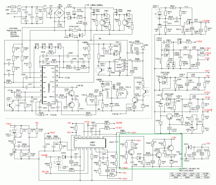

Объясните, пожалуйста, как работает кусочек схемы, выделенный зелёным.
Заметил, что транзистор Q302 греется до примерно 90 градусов.
Q302 - H772, даташит прикреплён.
Q304 - KSP2222A, даташит по ссылке.
На базе Q302 примерно 11.615В.
На +FAN (коллектор Q302) примерно 4,6В.
На эмиттере транзистора Q302, в точке +12V, напряжение 12В.
В точке +5V1 (резистор R322-R321) напряжение 5В.
В точке -12V примерно (резистор R332) -11,636В.
Вот предполагаемые пути пробоя (на картинке ниже).
Выпаял Q304, Q302, D313, D315, D312, ZD301 - прозвонил, исправны. Запитал вентилятор от внешнего БП - потребляет 320-350 мА при заявленных 330 мА.
Чему там ломаться ещё не знаю. Может по логике работы схемы так и должно быть и стоит поставить на транзистор радиатор?

Re: Мелкие вопросы по аналоговой технике.
( Q302 на схеме почему-то не указан )....ставить радиатор...
По моему схема работает в штатном режиме. Другое дело, что режим транзистора на пределе.
По мне так просто перебросить резистор на 22 ом между коллектором и эмиттером регулирующего транзистора.
Напряжение на кулере и его минимальные обороты повысятся. Но транзистор будет в более щадящем режиме.
Не нужны такие минимальные обороты. Блок постоянно сильно прогретый и срок службы сокращается от этого. Особенно у кондесаторов.
@1en2,
Действительно, не подписан. На схеме он чуть выше и правее стабилитрона ZD301. Рядом с ним.
@Asaba,
@Asaba,
Это, если правильно понимаю, Q304?Asaba писал(а):По мне так просто перебросить резистор на 22 ом между коллектором и эмиттером регулирующего транзистора.
Транзистор не обозначен, но вы его кажись называете Q302, который греется. Мы же его хотим охладить? Тот с которого выходит FAN+.
@Asaba, @1en2
Спасибо.
Прикрепил к транзистору радиатор и припаял сопротивление. Температура снизилась до 32 градусов.
