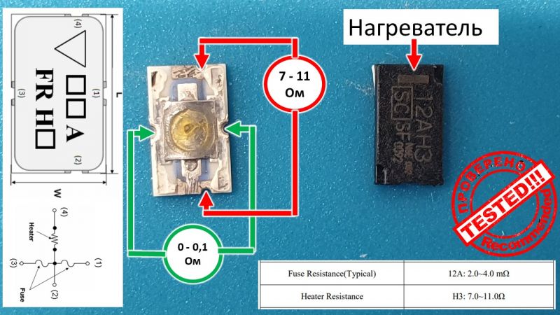

ниже фото нового живого разобранного предохранителя 12AH3 с указанием нормального сопротивления для проверки, а также выдержки из даташита http://caxapa.ru/thumbs/835833/FC543212AH3C.pdf

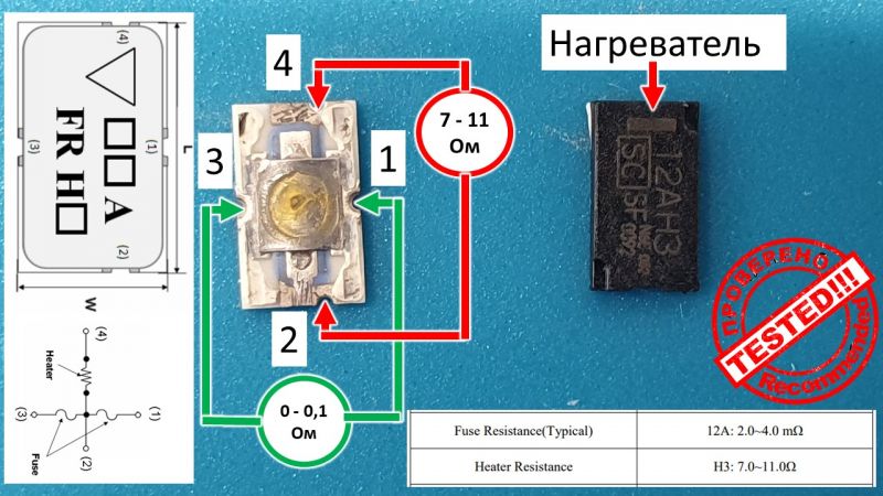

sania000, ))) уже интереснее.
Замер на рисунке как раз с длинных сторон, сколько Om?

на ногах 1 и3 нет ни каких значений
как востановить предохранитель ?
Добавлено after 1 minute 57 seconds:
[uquote="Vovan_sar",url="/forum/viewtopic.php?p=4011553#p4011553"]sania000, ))) уже интереснее.
Замер на рисунке как раз с длинных сторон, сколько Om?[/uquote]
2 и 4 ногах 8 ом
1 и 3 ногах нет ничего

2 и 4 ногах 8 ом

Кирдык ему.
Re: Хитро-умный аккумулятор.
[uquote="Vovan_sar",url="/forum/viewtopic.php?p=4011559#p4011559"]Кирдык ему.[/uquote]
ну это я уже понял
и как его восстановить
иль все можно выбрасить контролер
ну это я уже понял

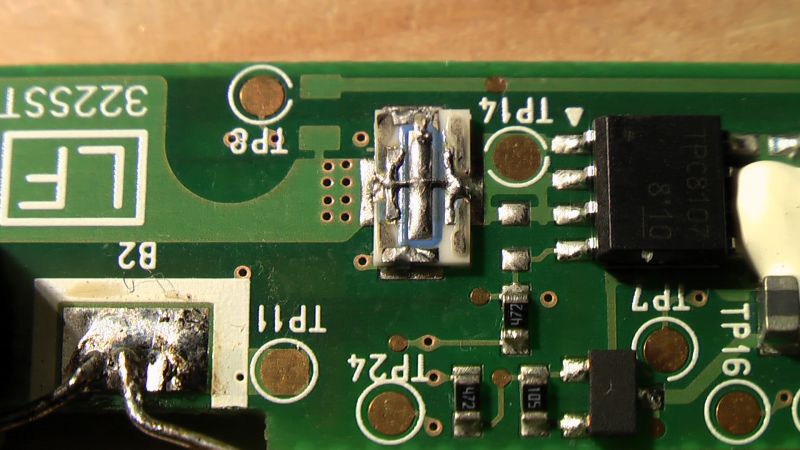

надо купить\заказать нужную деталь и заменить для безопасной работы батареи https://aliexpress.ru/item/4000094363737.html
для целей тестирования, не более того, можно отковырять верхнюю черную крышку и соединить ноги 1 и 3 припоем.

это так ?

это мой сейчас вскрыл крышку
Добавлено after 1 minute 10 seconds:
как насчет контролера BQ8050 как его сбросить

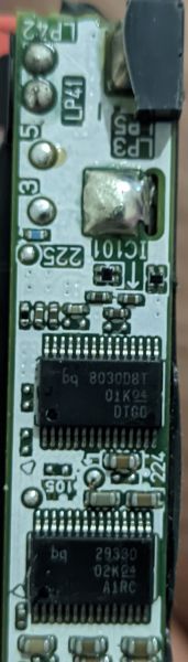

имеется еще один аккамулятор то HP c чипом BQ8030
отпаял банки припаял диоды, вот данные
почему не загорается третий квадратик

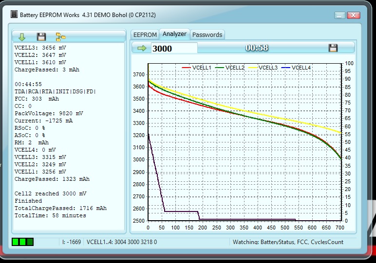

вообще валялось у меня 5 мертвых батарей
ну худо бедно китаец запустился
до этого я без особых хлопот запустил родной HP bq20z70
вроде все было хорошо
и вдруг
FCC сошел сума 65356
причем таких у меня два...
FullChargeCapacity: 65356 mAh
CycleCount: 2
Date: 2021.03.13 yyyy.mm.dd
DesignVoltage: 10800 mV
ManufName: SDI-KTY
DeviceName: EV06047
SerialNumber: 2E33
ChargingCurrent: 0 mA
ChargingVoltage: 12600 mV
DeviceChemistry: LION
Temperature: 22.2 C
Voltage: 10117 mV
Current: 0 mA
RelativeSOC: 100%
AbsoluteSOC: 1486%
RemainingCapacity: 65356 mAh
VCELL4: 0000 mV
VCELL3: 3509 mV
VCELL2: 3277 mV
VCELL1: 3331 mV
SpecificationInfo: 0031 Hex
Battery Status:
TCA|RCA|INIT|DSG|FC|
MaxError: 1%
Operation Status:
PRES|FAS|SS|LDMD|DSG|VOK|QEN|
Safety Status: OK
PFStatus: OK
Device Type: 0700
Firmware Version: 1.50
Hardware Version: A7
Manufacturer Status:
FET0|ST0|
Chemistry ID: 0100
соответственно я ее разрядил лампочкой
но заряжаться я ее не могу заставить
и считать дамп не получается без обнуления 65356
как бы мне эту вывести из ступора ? )))

[uquote="sania000",url="/forum/viewtopic.php?p=4011783#p4011783"]имеется еще один аккамулятор то HP c чипом BQ8030
???[/uquote]
Опять же, воспользуйтесь поиском, дампы здесь разбирались.
Первая фотка с отчетом-превьюшка, ничего на ней не видно.
третий квадратик, вам же пишет в левом окне, воспользуйтесь гугл-переводчиком. Но дамп считался, осталось его поправить, ищите в теме.

С китайским вы утверждали что ячейки новые, на скриншоте анализатора сразу видно какие они "новые" )))
И в этот от HP вы тоже такие "новые" вкрячили?
Что вы хотите от этих говно-банок? Правильно контроллер делает, защищает вашу технику.
Поставьте новые, сбалансированные банки и забудете о проблеме.
А что будет с ними под нагрузкой?VCELL4: 0000 mV
VCELL3: 3509 mV
VCELL2: 3277 mV
VCELL1: 3331 mV
