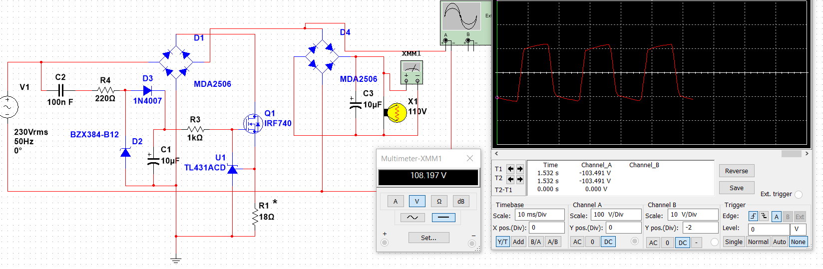

Re: Стабилизатор 110В
Скидывал схемку по типу твоей, только вместо 431 стабилитрон и еще один транзистор. Обосрали коты. Теперь лень искать повторять. Поищи по моим сообщениям
Ущербность схемы в выборе порогового элемента, ТЛка не может работать адекватно как ключ. Можно туда поставить компаратор на ОУ, он будет работать точнее и управлять полевиком лучше. Кроме того нужно ограничить ток через полевик проволочным резистором. Потому как импульсный ток зарядки конденсатора в десятки раз превышает средний.
R1 меняет ток и отсюда выходное
Только на транзисторе буде выделятся почти 20вт
нижная осц - выход
схему не делал
PS:
Сопротивление возбудителной обмотке = 680 ом. Можно использовать его и пропускать нужный ток.
Как-то так. Можно сделать несколько ген. тока для уменьшение нагрева транзюков
Схему не делал.
