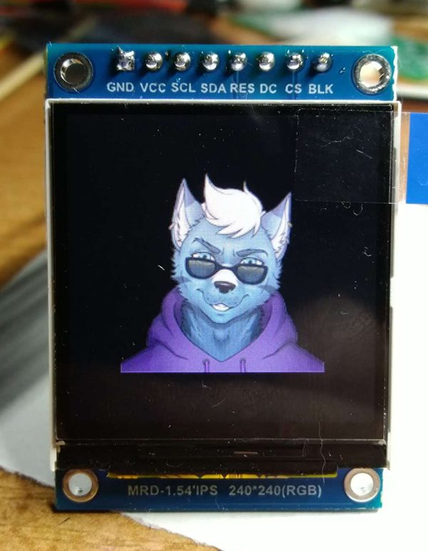

slav0n, проблематика использования дисплеев на мелких МК в том, что если не используется процедурная графика, то требуется вагон памяти под графические ресурсы.
Тот же шрифт 5*8 - долой килобайт памяти. И т.д.
Вон у меня сейчас проблема. Есть задача сделать некий контроллер на ТФТ-дисплее 240*240 пикселей.
если б не такой дисплей - контроллер уместился бы, наверное, в мегу-16. А так - придется взять стм32 с 256 кб флеша. Ибо полноцветный дисплей требует и цветные картинки (2 байта на пиксель). А они весят много. Да и шрифт тоже покрупнее нужен. Я экспериментировал - 12*20 с трудом.
СпойлерКартинка 160*160 пикселей - 51 килобайт.
160160.jpg [60.27 KiB]
