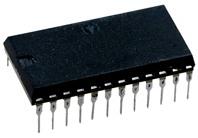

неужели так важно, микросхемой больше\меньше. Плату разводить только сложней будет.
Видел чью-то мысль о использовании алс340, но так как информации подробной не нашёл, значит не вышло ничего( Жаль, что нет дешифратора для такого индикатора, нужно городить ужс со всякими 155ре, под который даже чертежей плат нигде нет(

Чем вам РЕ не устраивают, вы же согласились на 155 городить, а сейчас и програматоры под них собрать не сложно, и код написать в симуляторе можно. Мне кажется было бы проще на smd диодах и ещё какой рассыпухе сделать и прямо под индикаторы сунуть, но тут видимо другие цели.

Потому что по той схеме где 8*алс340, нужно к155ре21-24, и их достать нелегко. http://gelezo.com/ttl_kmop/610000/61400 ... kodov.html
+ нет чертежей плат, самому не развести такой ужас, и тем более не вижу тогда смысла искать эти микросхемы.
