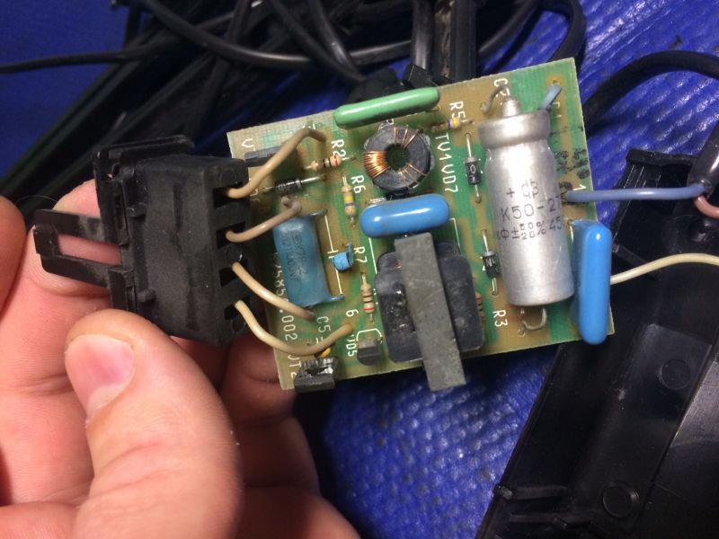

в старой настольном светильнике сгорела лампа 2g7 - в ней 4 штекера. сходил в магаз - там только g23 где 2 штекера и посереедине пластиковый коннектор.
возможно ли переделка заменой ответной части в ЛАМПЕ под новый вид лапм? чтобы старое сменить на новое в рамках разьема? так и не понял почему в старой именно 4 штекера а в новой лишь 2 где внутри некое "решение" с целью чего?

У которой 4 вывода - просто лампа, у которой два - со стартером.

В новой лампе стоит стартёр и конденсатор. если светильник с дросселем то можно использовать не переделывая, если та электронный ЭПРА то придётся стартёр и конденсатор выкинуть и припаять разъём с 4 контактами.
А лучше всего это гавно заменить на светодиоды. Современные лампы больше 4 месяцев нем работают.

спасибо что откликнулись, даже почитал рассуждения, жаль их удалили((
лапму не успел переделать - не включается. прозвонил штекеры самой лампы - так и должно звониться?
на выходе на крайних контактах разьема выдает 0,23в. или нужно мерить именно со вставленной лампой?

каждая пара контактов - одна нить накала. естественно, она должна звониться.
измерять без лампы бесполезно - цепь должна пройти через обе нити накала.

Звенеть должны обе нити накала. Без лампы что либо измерять бесполезно, автогенератор не заработает.

значит лампа с 4 штырями сгорела ((( получается либо купить лампу либо переделать разьем. последний вариант как реализовать? там ведь у лампы с 2-мя штекера "розжиг" внутри. а в самой лампе наверное нет этого?

не спешите ломать лпмпы в 2 ногих есть 3 варианта
1 просто стартер (без кондера)
2 поджигающий резонансный кондеор обычно 3н3 1000в
3 стартер и пар. С =2н2-2н7
отличаются буквой для эдектронбаластофы Е для дроселя L
без букф 3тип по идее они должны уметь и там и там но...на практике это зависит от баласта точне от его дроселя и частты инвертора
редкий случай баласт на СССР деталоках вижу такое2раз
подключите тока крайние ноги и проверте если повезет лампа загорит(2,3) или начнет мигать(3) если стоит лампа стартера без кондера (1) то трупка не загорит такую лампу можно проверить через дрос для 5-11вт ламп если лампа живаая -заго рит тода модно выкусать часть корпуса и убраф стартер припаять 2 провлодка к резонансному капу на плате

лампочка с 4 ногами
osram dulux s/e
11w/21-840
лампа с 2 ногами
osram dulux s
11w/840
это как понять под мою ситуевину? стартанет?

пробуй тебе видней делоф то на 5 минут 2 проводка подключить крайних

так а есмли не стартанет?? ничего не рванет? и подключать как? ведь вместо 4 станет 2 на самом светильнике

спасибо всем - просто поменял патрон. сппрашивал про подключение так как очковал что замкнет или сгорит что то на плате. оказывается все проще :) спасибо!!!
