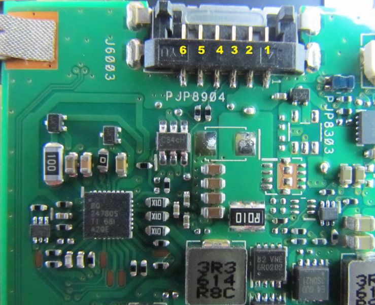

Всем привет!
Имеется ноут-трансформер Асус Т302С.
Устройство имеет два аккума, один в доке, другой в планшете.
Машинке 5 лет, полет был нормальный, пока не отказала док-станция, она же клавиатура.
При посадке планшетки на док издаёт звук подключения, но нет зарядки, не определен Виндой второй аккумулятор, не работают клава и тачпад. Рабочие только гнёзда УСБ, но они на параллели с клавой/тачпадом
Грешил на кабель плата дока - гнездо планшета, прозвонил, все функционально
Вчера разобрал док, аккум (три эл-та 3,34 А/ч) живой-нормальный, 12,3в имеет, разрядного тока нет, зарядного тоже.
На фото 6,5 - минус батареи, 4,3 - выходы контроллера, белый и жёлтый, 2,1 - плюс батареи
Напряжение заряда появляется кратковременно, на 5 сек, когда тестером на V касаюсь плюса и контроллера батареи. Индикации зарядки при этом нет.
Док со второго ноута с этой планшеткой работает отлично.
Куда рыть?
Благодарен всем за полезные советы!
