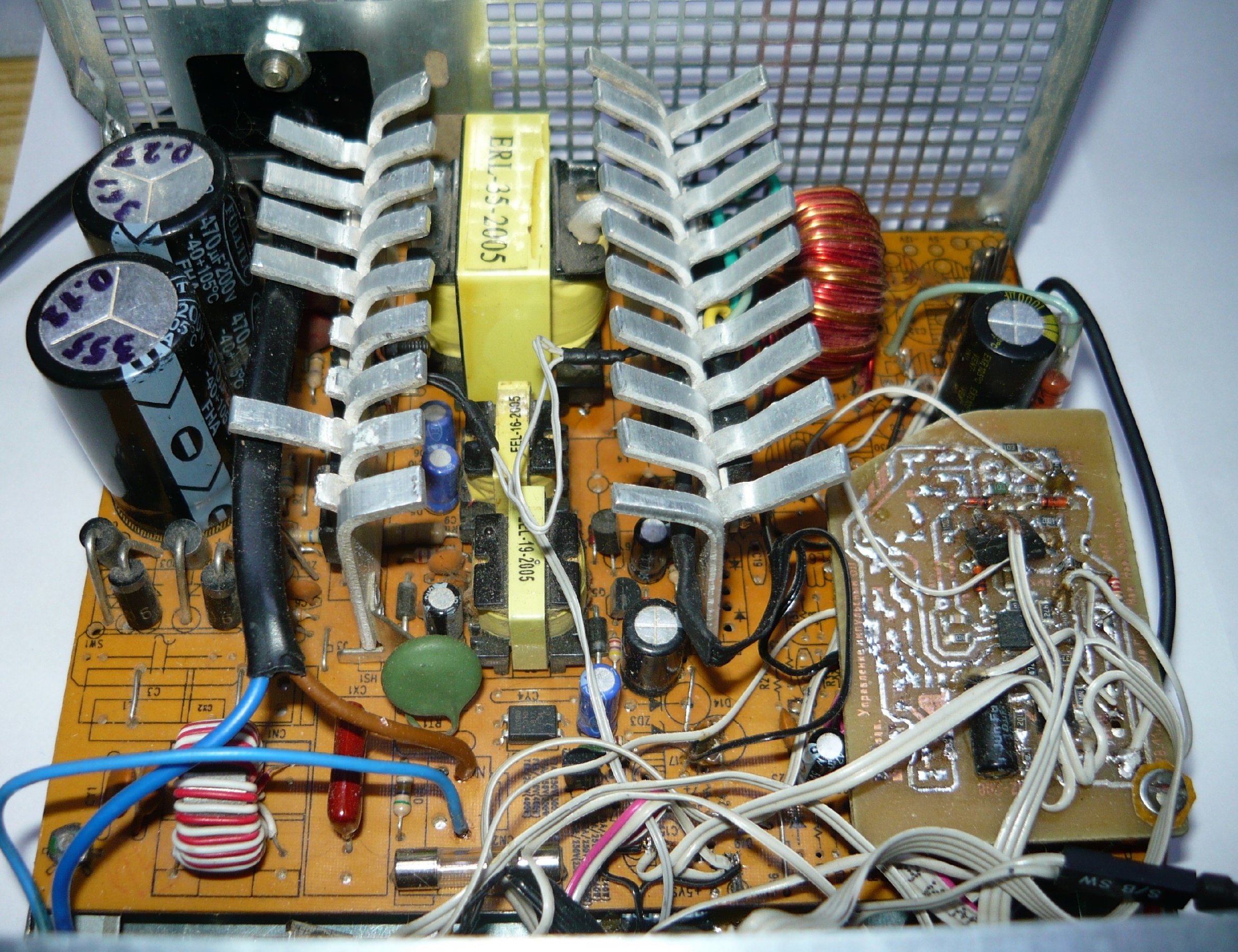

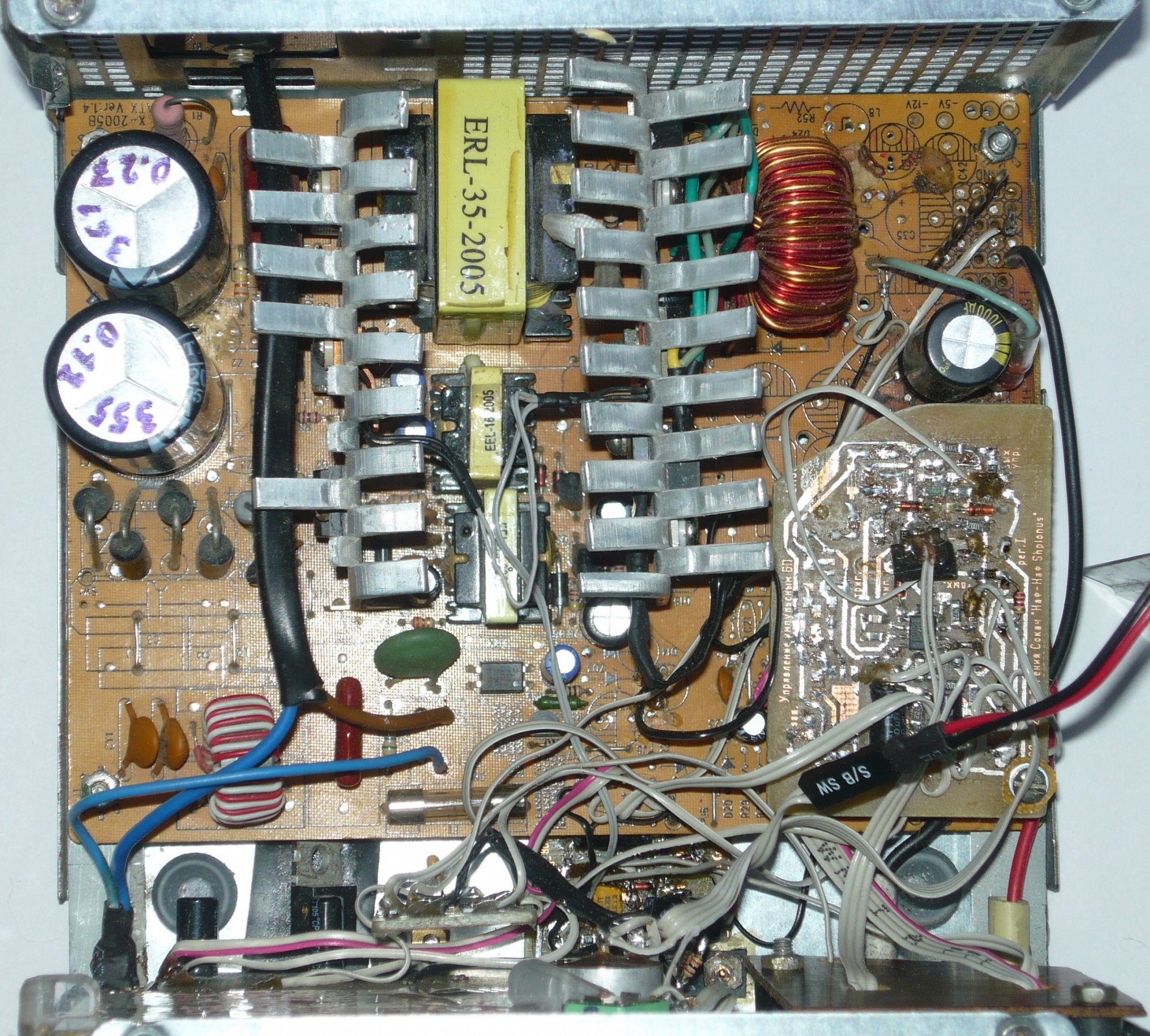

Блок питания сделан на основе дешёвого безымянного компьютерного ATX блока LC-B350ATX.
Сетевая часть как обычно не менялась. На низковольтной части дежурного источника, были удалены детали относящиеся к каналу +5VSB, и стабилизация перенесена на канал питания ШИМ контроллера и управляющего трансформатора. Напряжение настроено +16В.
Низковольтная часть силовой части, была переделана под псевдомост на 30 Вольт. Трансформатор не перематывался. Диодные сборки Шоттки по минусовым плечам взяты от пятивольтовых каналов дешёвых блоков, и привинчены к радиатору через изолирующие термопрокладки от таких-же сборок. На плюсовых плечах оставил родную сборку с канала +12В, она привинчена к радиатору без изолирующей прокладки. Стойки радиатора, не имеют контакта с дорожками на плате.
Дроссель групповой стабилизации так-же не перематывался. Я только соединил последовательно обмотки на +12 и +5 Вольт, с соблюдением фазировки.
Выходная часть простейшая 1000 мкФ х 50В + 100 нФ.

ШИМ контроллер в этом блоке стоял, условно второго поколения "2005Z", у них только один усилитель ошибки, потому для регулируемой стабилизации тока, нужно использовать внешний ОУ. Я решил оба усилителя ошибки выполнить на сдвоенном распространённом ОУ LM358. Её просуммированный диодами выходной сигнал, через делитель, поступает на масштабирующие резисторы установленные на входе управления ШИМ контроллера.
Мягкий старт осуществлён по заводской схеме через вывод 15. Вывод PG используется для индикации срабатывания внутреннего триггера защиты от превышения мощности силовой части (тока силовых ключей).
Возврат этого триггера с исходное состояние, осуществляется подачей напряжения на вход PS-ON микросхемы, и последующего его снятия.
Встроенный не отключаемый монитор выходных напряжений микросхемы "2005Z", "обманывается" резистивным делителем, напряжения +16 Вольт от "дежурного" источника.
Вентилятор управляется простейшим терморегулятором на двух транзисторах, и двух параллельно включенных терморезисторах, установленных на сетевом и низковольтном радиаторах.
В схеме присутствует предраскрутка вентилятора на максимум при включении, для исключения его заклинивания при загустевшей смазке, что вероятно из-за низкого рабочего напряжения при холодных терморезисторах. Параллельно вентилятору подключен делитель-интегратор, для выключения ШИМ преобразователя, при раскрутке вентилятор на максимум. Актуально в случае заклинивания вентилятора, или засорения радиаторов пылью.

В блоке использован третий регулируемый стабилизатор с ООС по току первичной обмотки силового трансформатора (стабилизатор мощности). Практической пользы от этого узла не много, это было экспериментальной функцией, для пробы.
Все органы управления и отверстия сделаны в задней стенке металлического корпуса блока. Сверху наложена напечатанная на лазерном принтере фальшь-панель, накрытая куском прозрачного оргстекла, с соответствующими отверстиями.
