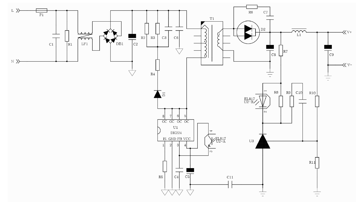

Искал реальную схему, где стояла бы DK5V100R25, чтобы глянуть на параметры гасящих R и C между Анодом и Катодом (в даташите никаких формул расчёта нет). Да и обозначение в схеме интересует. Нашел схему БП на DK224, которая прямо из даташита на неё же:
Похоже, тут перепутаны номиналы С7 (1000uF/10V) и С8 (222) - по-моему, надо наоборот.
Но, главное, DK224 - это ведь аналог DS225 и BC0716A? А если внимательнее изучить таблицу перечня компонентов к схеме, то DK224 существует в SOP-7 корпусе и зовут его DK1203 (не DIP-8,такие тоже есть). А это уже полный аналог DS225 и BC0716A?
