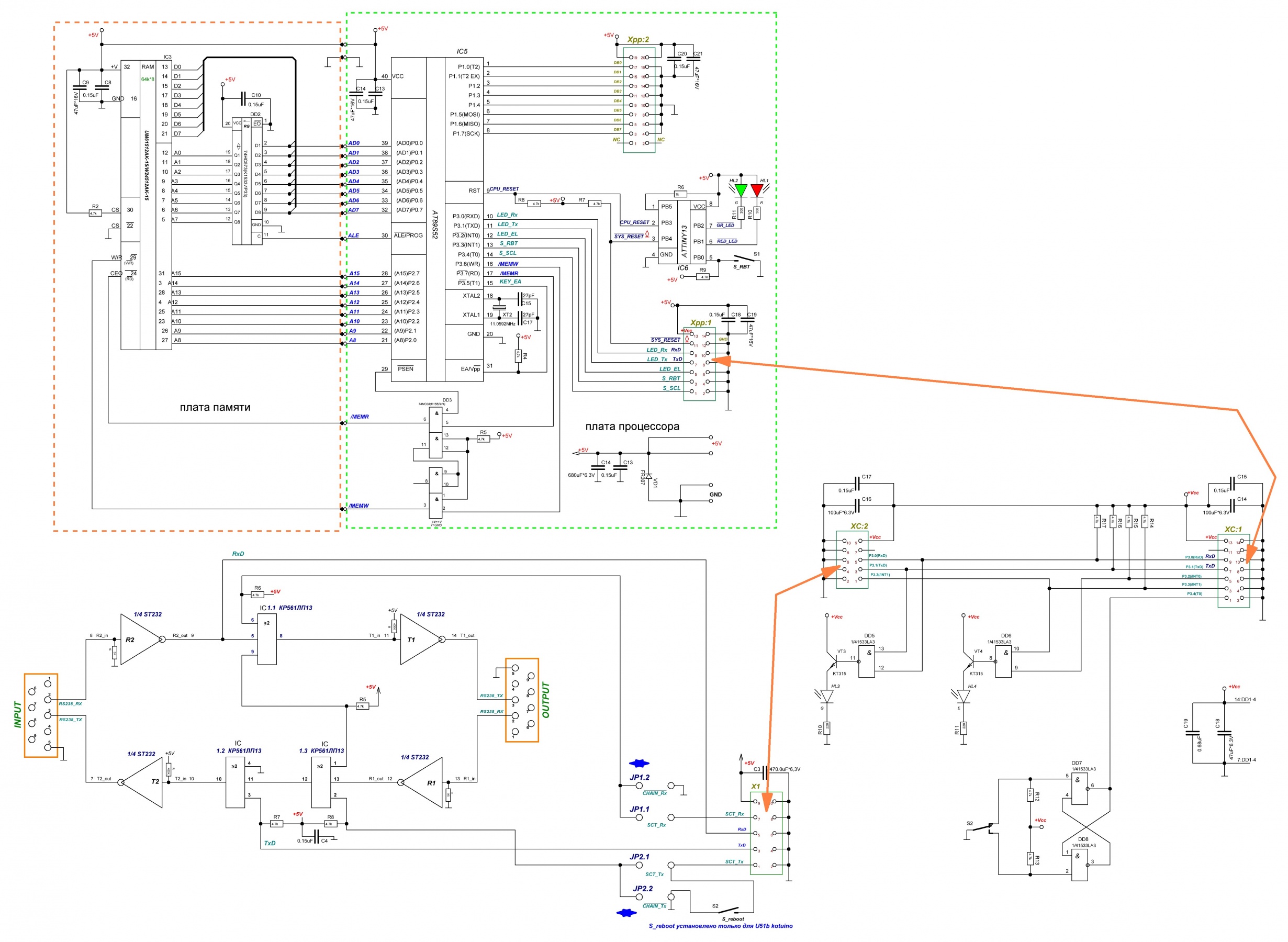

Краткие наброски схемного решения для программатора последовательных МК (частность серия AT89Snnnn от атмел).
Общая блок - схема:
oll_shems.pdf
(209.26 КБ) 292 скачивания
модернизированный модуль микроконтроллера и памяти (с раскладкой сигналов под проект):
U5xmp_m0_murus.pdf
(211.29 КБ) 266 скачиваний
Собственно магистральный усилитель (еще надо сделать в железе - могут быть корректировки):
https://img.radiokot.ru/files/20529/2iem7i8x2q.GIF

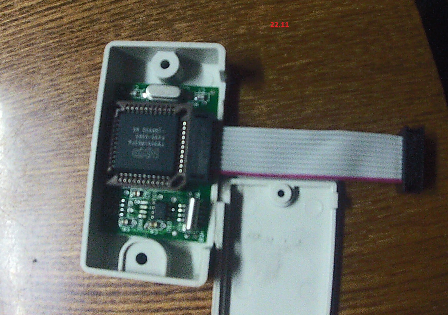

попались мне тут незалитые модули ЭКЛЗ ??? внутри квадратная NXP p89v51rd2fa fa95-0365 в панелке PLCC рядом распаяны smd ds1307 с 32к-кварцем и ат24хх(неразобрал) вродн
упроцам свой кварк 22.11мгц вывведен 10жилный шлейф с 10пин раземом FC10_P
у каво сея схемика есть у каво нить этой шняги сайта по ККМ кудато сгинула не нашел Гуля помню там много чо было...
заьвно бы ченить замутить на этом модуле по сути заготофка для таймера или часоф с RTC тока батареку пркрутить
https://www.rlocman.ru/datasheet/data.h ... 89V51RD2FA
даташит прикрепил неясно ка оно шьется но чето думается что наверно не в програмаморе
Добавлено after 2 minutes 21 second:
пс spi походу апаратный и открыт по дефолту
тож можно замутить ка основу для катуинкоф Добавлено after 2 minutes 12 seconds:
фотоприкреплю позжеДобавлено after 16hr 2 minutes 21 second:

нашел откуджа эта фискалка SM 551.00.085
http://shels-m.ru/files/support/SHTRIH_ ... remdoc.pdf
стр42-44 там есть схемы но нет разводки PCB что не помешалоб для доработок модуля
что думаешь BOB51, про это? в схеме указан CPU W78E516 PLCC44J
WINBOND- но думаю это аналоги NXP p89v51rd2fa
распаяна одна ципа 24ххх средняя по рисунку ДД;4 -нету пусто

Сообщения: 44095
[uquote="musor",url="/forum/viewtopic.php?p=4032078#p4032078"]нашел откуджа эта фискалка[/uquote]
Такой блок ФП применялся почти во всей линейке кассовых аппаратов от компании Штрих-М..

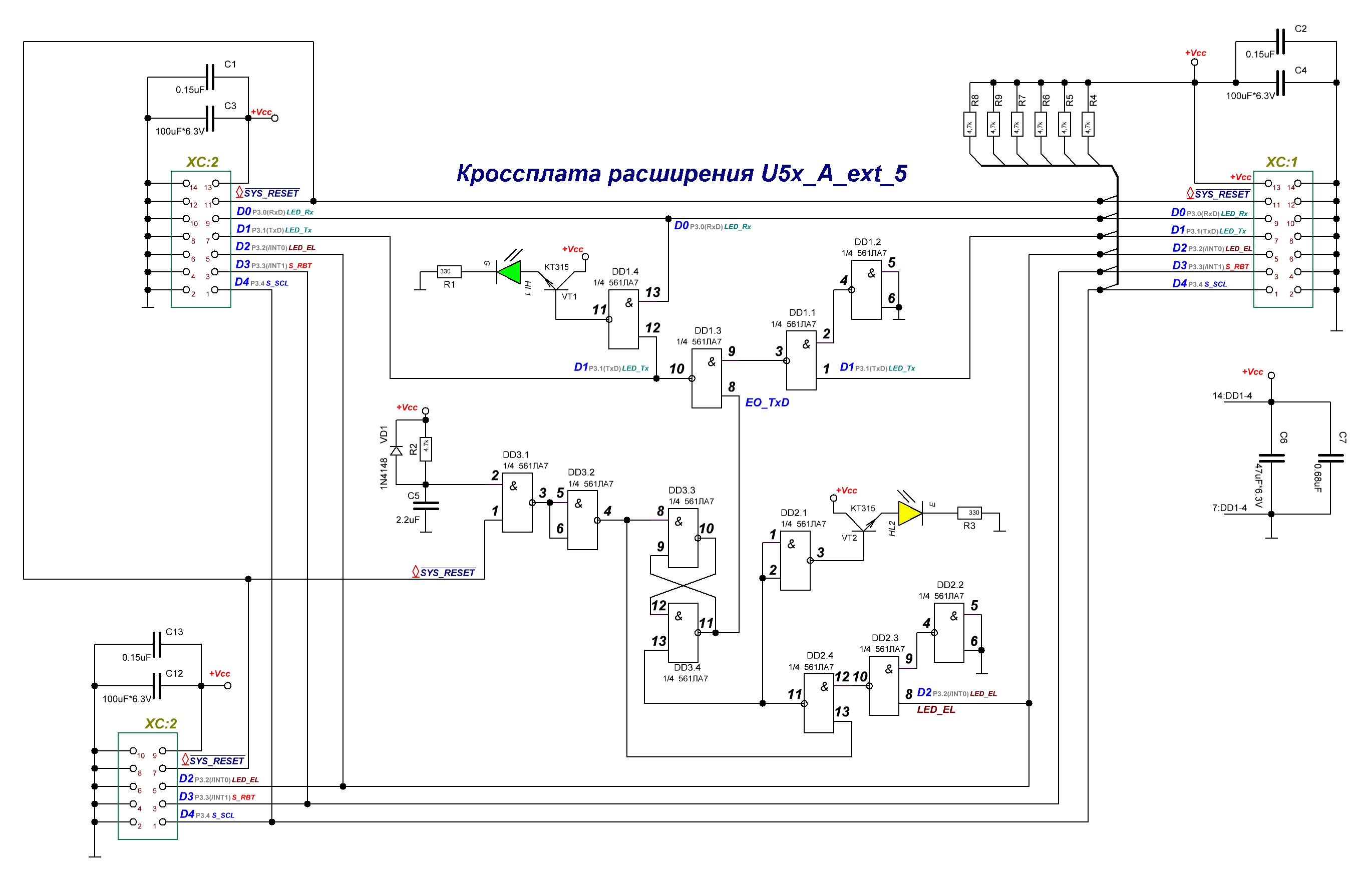

Идея котуинки - использование режима работы с внешним ОЗУ как с совмещенной ВПД/ВПП.
Собственно если "донор" позволяет подобное сделать и есть возможность(наличие в МК) использования встроенного флеш-ПЗУ(РПП) то вполне можно котуинку и на таком кристалле сделать.
Естественно будут некоторые отличия в биос, обусловленные спецификой аппаратной начинки кристалла.
Но то больше касается "совмещенного режима", когда используется функционал биос из РПП во флеше, а программа пользователя погружается в совмещенную ВПП/ВПД.
Я сейчас как раз " воспоминаниями" именно в данном варианте занимаюсь.
Возможно придётся и сам биос подкорректировать и дописать дополнительный модуль ввода/вывода для комплекта (модификацию того, что частично в программаторе для AT89Cx051 использовался).
В принципе ... весьма интересная конструкция получается.
Единственно добавить туда модуль создания intel hex8 файлов для возврата в ПК(терминал) и/или флеш-накопитель...
Однако... Не буду спешить. Пока в ближних планах "воспоминания" да размышления над тем, как поудачнее доработку базовых модулей сделать (с учётом их обработки компилятором С51asm), чтоб дальнейшие прожки удобнее писать было.
:write:

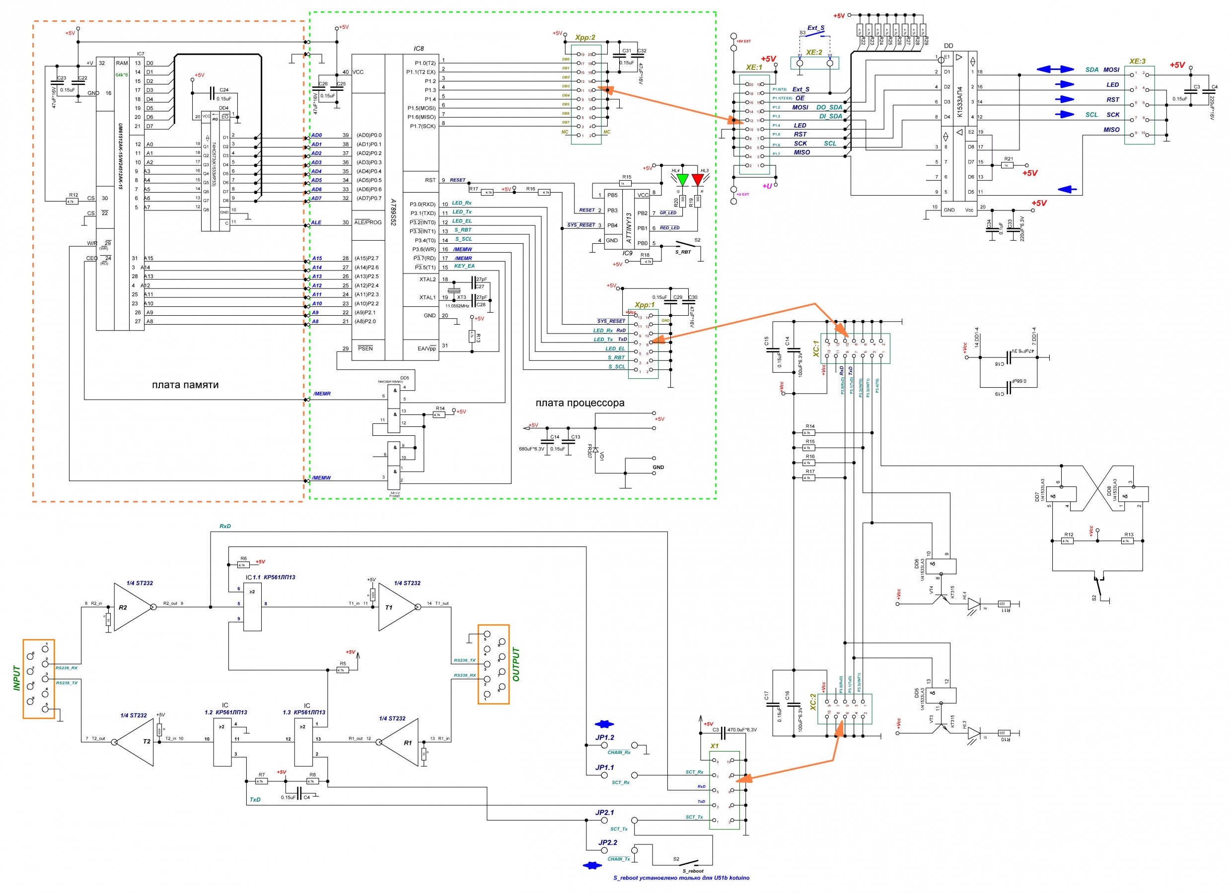

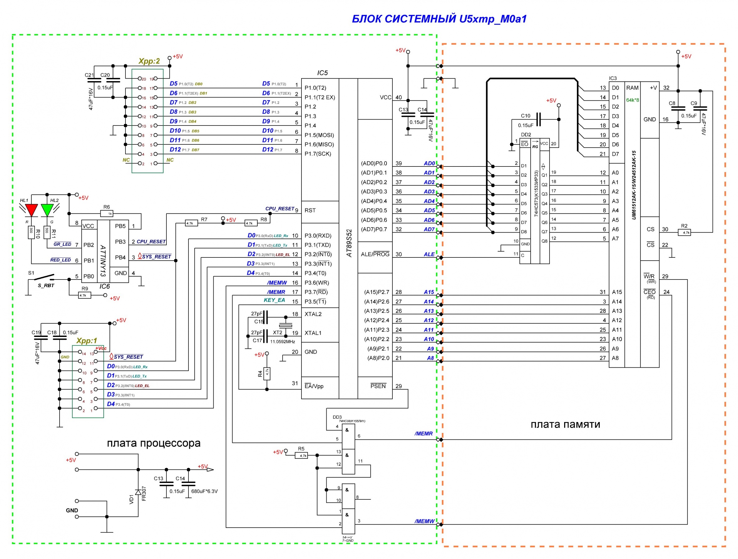

Модификация проекта
основной блок
U5xmp_m0a.pdf
(191.8 КБ) 260 скачиваний
остальные схемки в архиве.
За исключением дополнительного монитора питания/сброса на аттини13 изменений нет (и то уже ранее публиковалось).
Собственно его комплект:
b52m.zip
(477.04 КБ) 256 скачиваний
- сам биос и схема всех компонентов
mpr_t13z.zip
(285.18 КБ) 263 скачивания
- схемка и прожка с прошивкой для монитора питания/сброса на аттини13
s52prg_3.zip
(143.76 КБ) 247 скачиваний
- прошивайка модифицированного биоса на основе адуринки - нанки
8)
Поскольку изменения коснулись и области адресов утилиток для внешних программ режима "биос в РПП/пользователь в ВПП/ВПД" то пришлось и программатор для АТ89Сх051 чуток подправить.
Изменения коснулись только пары файлов в PGX051mx и замены файла pgx.hex на pgx_mx.hex в папке hex files...
Однако лучше повторю выкладку комплекта для соответствия.
Grafix_upgm.zip
(405.04 КБ) 260 скачиваний
- собственно схемки

Сообщения: 15672
Откуда: ДОНЕЦК
Сообщение BOB51 »

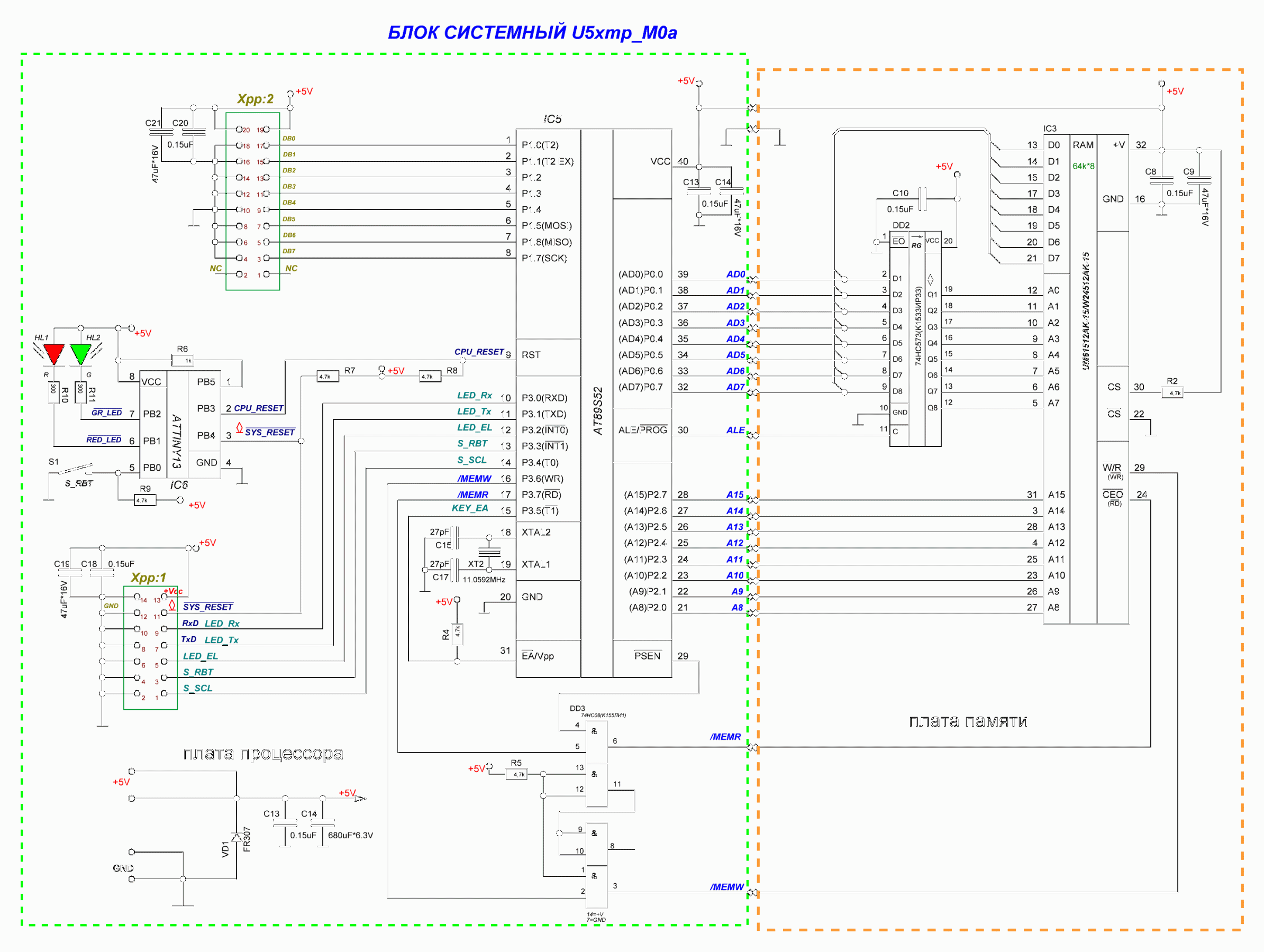

Исправлена обнаруженная в схемке модуля U5xmp_m0a ошибка:
https://img.radiokot.ru/files/20529/2iknf46yvl.GIF
U5xmp_m0a.pdf
(173.5 КБ) 211 скачиваний
и вариант в формате splan7
U5xmp_m0a.zip
(11.88 КБ) 252 скачивания
исходно верную (U5xmp_m0) испортил при перерисовке в более компактный вид - пришлось срочно править.
Теперь выводы РВ5-РВ3 у аттини 13 показаны верно (в соответствии с проектом в mpr_t13z.zip).
:oops:

Собственно текущая версия проекта:
схема основного модуля
https://img.radiokot.ru/files/20529/2isv0psq7y.JPG

Проблема "первичного проброса" мусора на TXD оказалась гораздо более неприятной, чем изначально предполагалось...
Ибо источником по выявленному факту является генерация короткого импульса уровнем 0 на выходных выводах портов МК в момент подачи питания и действия уровня RESET (а не работа УАРТ, как ранее ошибочно предполагалось).
Причем такая ситуация возникает исключительно при подаче питания - в дальнейшем при аппаратном RESET без снятия питающего напряжения "глюк" не проявляется.
Является это особенностью только АТ89S52 которые у меня имеются или характерно для всех подвидов MCS51 - то надо в каждом конкретном случае перепроверяться.
Возможно глюк более заметен при "длинно-шлейфовой" нагрузке выводов порта (и/или повышенная емкость на лапку порта) - у меня суммарно длина шлейфов под 20 сантиметров...
Вобщем... описание возможного глюка:
при подаче питания на схему на линиях портов МК (at89s52) возможно однократное появление короткого импульса уровня 0.
Принимаем данный глюк как ФАКыть и соответственно применяем меры противодействия в случаях, когда начальное состояние выводов МК является актуальным для применяемой периферии.
:write:
Как результат появилась воть такая схемка, полностью блокирующая последствия того глюка на линии TXD преобразователя интерфейса из ТТЛ в СОМ:
https://img.radiokot.ru/files/20529/2jek6r8qt6.JPG

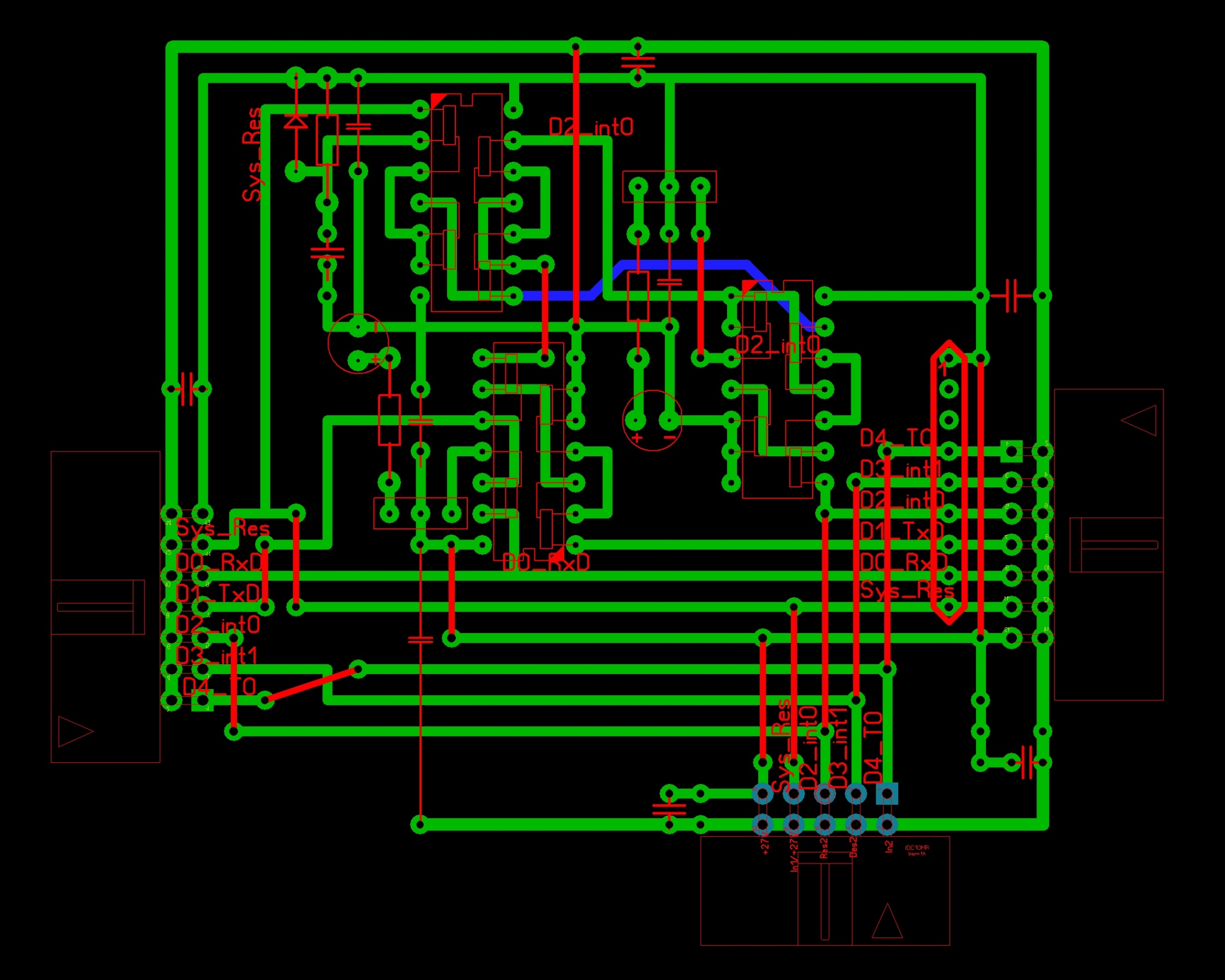

и ее же печатка
https://img.radiokot.ru/files/20529/2jek7qf8vi.JPG
