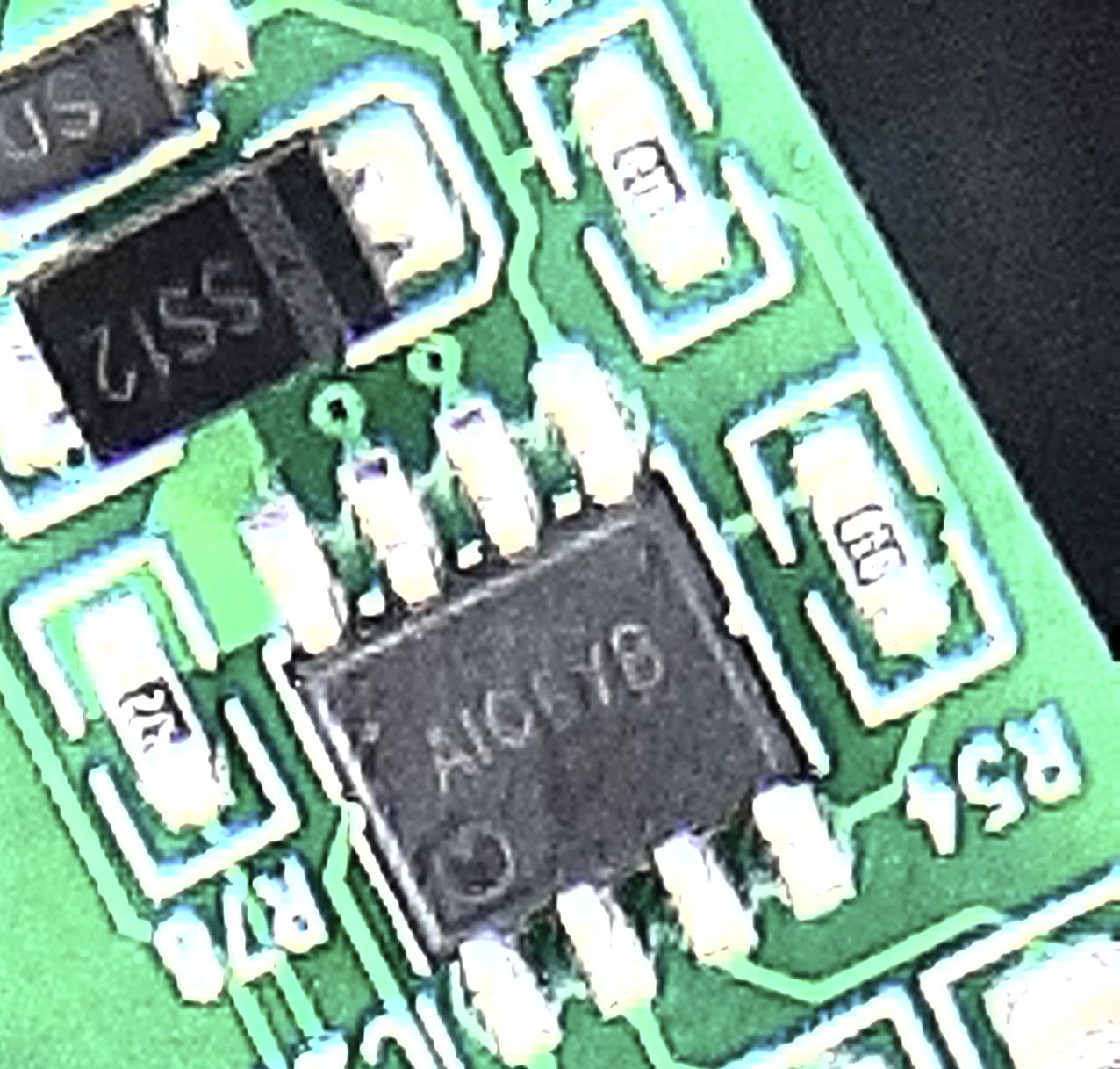

Решил зарядить UNI-T UT181A. Заряд не идет. Разобрал. Маленький предохранитель вылетел. Поставил проволочку. Пискнул, перестал выключаться. Включается, меряет. Впадает в спячку, но не выключается кнопкой . Только отключением аккумулятора.
Что делать. Есть ли схема?

Предохранитель просто так не сгорает. Он вместе с варистором 10D180K защищает от неприятностей, к примеру, при попытке зарядить аккумулятор от нештатного или неисправного БП с напряжением >10 В.
Так что я вижу только три варианта:
1) Фотографируете с двух сторон в высоком разрешении плату в части преобразователей питания и зарядки. А дальше схема относительно легко читается и разрисовывается по фотографиям и даташитам на компоненты (если сможете их найти).
2) Отдаёте прибор в мастерскую.
3) Меняете по гарантии.

Похоже применен преобразователь -
https://img.radiokot.ru/files/137069/2jpxixt47y.jpg
А почему нужно смотреть преобразователь питания? Речь идет выключении. Он же включается. Думаете дистанционное управление на вход преобразователя?
Мне кажется ключ сгорел.

AIQ SO-8 = SY6912A подсказали добрые люди на параллельном сайте. Многоэлементное высокоэффективное коммутируемое зарядное устройство на 2 А
