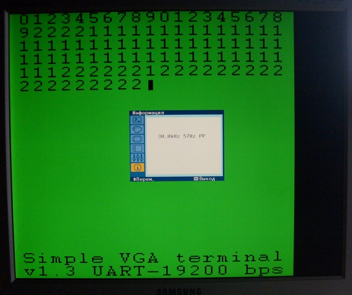

Михаил_avr, у вас нарушена синхронизация.
СпойлерИзображениеИзображениеИзображениеИзображение

Ничего не понимаю вроде всё совпадает ,но я заметил что монитор иногда выключается ,но потом включается.А вот с программой с квадратиками такого нет.Да похоже синхронизация и правда нарушена.
Сообщения: 1849
Зарегистрирован: Вс дек 25, 2016 08:34:54
Сообщение Dimon456 »
Ну что могу сказать, я этим в 2019 году занимался, не помню, могу только свой код дать.
VGA_168.ZIP
(755.05 КБ) 116 скачиваний
В коде добавлено: на цифру 1 - увеличиваем частоту развертки, на цифру 2 - уменьшаем.
