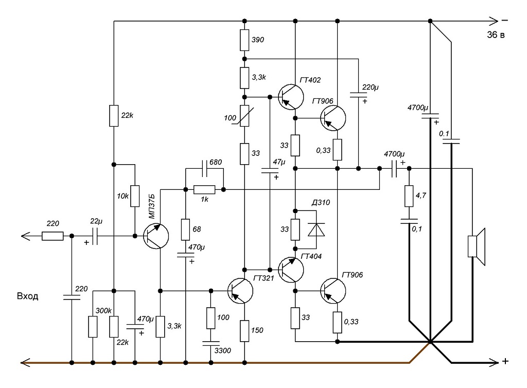

[uquote="-serg-",url="/forum/viewtopic.php?p=3868003#p3868003"]На сайте "Отечественная радиотехника 20 века" удалили тему аналогичную этой.
И как водится, среди горячих прений, разборок и флуда, пропали годные материалы и дельные мысли.
Сделаю репост по проекту WP_ "Усилитель на германиевых транзисторах. Для начинающих".
Схема фактических соединений.
Жирным выделена силовая земля, коричневым сигнальная.
Печатная плата.
Ссылка на файл в формате Sprint Layout в облаке Mail.ru[/uquote]

Если сравнивать версии с П213 - П215 в ВК, то усилитель WP_ развивает большую мощность (выше напряжение питания).
При умеренном уровне сигнала (при равной громкости) разница не ощутима.
По мере роста мощности, УМ v3.0 дольше сохраняет приемлемый уровень искажений. Усилитель хорошо компенсирован, надёжно удерживает ток покоя, не нуждается в настройке.
Усилитель WP_ после запуска, желательно проверить на предмет величины тока покоя, симметричности ограничения и достаточной эффективности термокомпенсации.

"На кремнии" эта схема ничем не хуже, широко применялась и в промышленных аппаратах, например, в радиоле Мелодия-101...

Для быстродействующих диффузионно-сплавных транзисторов в ВК, WP_ в своём усилителе предложил дополнительные меры коррекции.
Нет ни каких оснований полагать, что 1Т910АД дадут преимущество над предложенными автором ГТ906.
- Сообщения: 47051
...В этой схеме ещё бы выходной конденсатор охватить общей цепью ООС...
