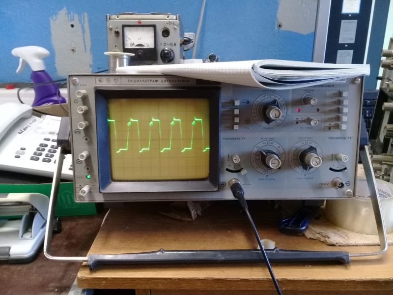

Пардон за долгое молчание. Экзамены сдавал. Ну давайте по порядку. Помнится, обещал осциллограммы. Вот они
На базах Т3 и Т4 вижу такую осциллограмму (размах 1,5В)
На коллекторах соответственно (размах 15В)
В точках 1 и 2 стабилизатора И23.233.090 (размах около 4В)
На 5 и 6 ногах трансформатора Тр2 (размах 800В), естественно с внешним аттеньюатором

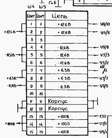

[uquote="SSkot",url="/forum/viewtopic.php?p=4058333#p4058333"]либо у вас уникальный С1-77 либо вы в луже, я за второе.[/uquote]
А по факту третье 8) . На QRZ напутали со схемами. Нашел правильные схемы, все встало на свои места.
[uquote="SSkot",url="/forum/viewtopic.php?p=4058333#p4058333"]УВО молит не продолжать издевательства.
Гена развертки, УГО в ахуе, обратный ход тоже.[/uquote]
Я это когда прочитал, пару дней кряду ночью спать не мог, думал и правда какое безобразие учинил, а потом внимательно посмотрел на схему. Ш4 и Ш5 подключают все указанные Вами узлы к стабилизаторам, успокоился.
В инструкции это русским по белому написано

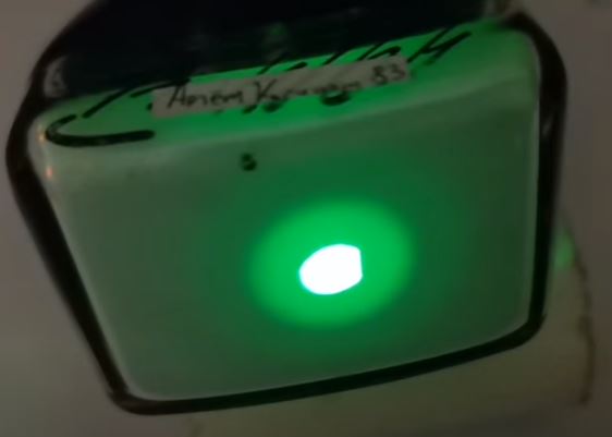

[uquote="OEvg85",url="/forum/viewtopic.php?p=4022488#p4022488"]Добрался до усилителя У. Нашел мертвую диодную сборку У1 202НД1.[/uquote]
[uquote="SSkot",url="/forum/viewtopic.php?p=4058333#p4058333"]он же только что работал... ЧЗХ?[/uquote]
Да ну? С отключенным Ш5? С обесточенными УВО, УГО, ГР? Что будет с ЭЛТ если подать накал, ускоряющее и модуляционное напряжения, но не подать отклоняющие? Точка будет (то в моем случае не точка)... На ютубе у пользователя Артем83 такое находил с 6ЛО1И
Вот прям нужный кадр, как труба себя с анодными,накальными, но без отклоняющих напряжений ведет
