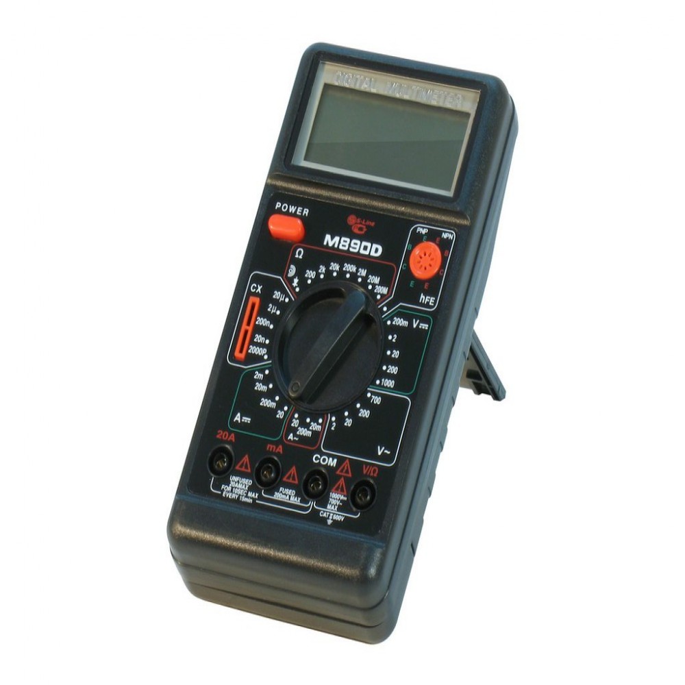

Кто может помочь? В режиме измерения сопротивления на пределе 200 Мом при замкнутых щупах показывает 1Мом вроде все резисторы целые на других пределах все правильно показывает и напряжение и ток а вот с Мом беда

Инструкцию почитайте.У некоторых моделей оно так и есть и оговорено в инструкции,типа 1 мегом отминусовывать ( только на пределе 200 М)

У меня был 890 все правильно показывало, гдето сопля наэлектризовалась, промыть спиртом щеткой все высушить смазать переключатель. Ну а что еще. Потом уже смотреть думать. Батарейку новую еще

Может, всё-таки 20МОм? У меня есть этот прибор, при замкнутых щупах показывает ноль на этом пределе. Около 20 лет уже прибору.

Инструкции нет к сожалению этот прибор мне достался уже б.у. у меня есть и дорогие приборы но этот хотелось бы восстановить просто для души он из 90х годов да и точность у него хорошая для его цены сравнивал с процессметром от флюк то разница только в третей цифре

Я не дома в данное время попробую помыть как советуете но это только через месяц. Спасибо за совет. Но я не думаю что это причина т.к. я его перебирал и контакты мыл и смазывал новой смазкой

Единица вместо нуля на 200 мегомах,это в таких некоторых подобных приборах не баг,а фича.

Без указания года выпуска и номера прошивки мультика - нещитова. 8)
А так, как уже было отмечено, в старых с диапазоном 200МОм эта "особенность" (вычитать из показаний значение 1.0МОм) была прописана в инструкциях.
Некоторым надо было вапще 10.00МОм вычитать. :shock:
В новых модификациях мультиков это устранили. :P
"Дешевые"-то они дешевые. Зато к ним микросхемы до сих пор продаются. :)))
А к "топовым" еще найдите АЦП. Полгода назад ES51962 еще продавалась. А щас фсйё.... :dont_know:
