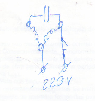

Здравствуйте, мне надо отремонтировать электрическую мясорубку, вся схема состоит из двигателя ТИП КД60-2/45 60W 50Hz 220V и конденсатора на 4мкф 250В. В общем двигатель не набирает обороты (ели крутится) я сначала думал что конденсатор накрылся, нашёл другой правда 3,5мкф та же история, обмотки вроде нормальные, на вид не горелые, омметр пробой между обмотками короткого не, обмотки показывает 86 и 55 Ом. Вопрос почему двигатель не набирает обороты, и как в домашних условиях проверить обмотки (на сколько я знаю омметр может не показывать)?

1) Он у тебя "глохнет" на холостом ходу, или под нагрузкой?
2) Напряжение в сети проверял?

Мобыть замыкание межвитковое. Но тогда он должен греться.

Напряжение в сети норма.
Глохнет просто двигатель без насадок, и крететца свободно.

ну сразу не греется а на долго не включал.

Сейчас пробовал, двигатель был включен около минуты не нагрелся

Погоняйте минут пять. Желательно замерить ток потребления.

Если при отключеном конденсаторе запустится сам без посторонней помощи, то точно межвитковое. Через 10 минут моторчик раскалится до красна.

Как мне сказал друг-электрик, вероятно проблема в роторе. Там есть несколько короткозамкнутых витков, возможно они уже не короткозамкнутые.
Ну и ещё одна возможная причина - неконтакт в основной или в фазосдвигающей обмотке, то есть она звонится тестером, а при подаче высокого напряжения контакт пропадает. Но это один процент вероятности ...

Конденсатор проверял? он не пробит?двигатель этот ансинхронный
надо прозванивать обмотку(посмотри сопротивления и сравни..они должны быть примерно одинаковы)

Если и после замены кондёра крутится тихо, то будет греться как сволочь через несколько минут. Это уже писалось выше. КЗ в обмотке. Только в перемотку, такое встречалось не раз. А подобные двигатели стояли в самописцах промышленных, я такой в посудомойку воткнул, после того как мне родной итальяно-китайский перемотали (крутился медленно и грелся), но после перемотки через пару недель пробило обмотку на корпус. Только замена спасла.
