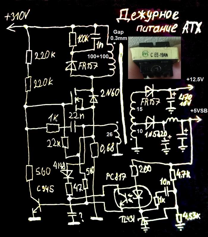

Добавляю в общую копилку некогда срисованную с компьютерного БП схему. Извиняюсь за качество, художник из меня ещё тот. Специально выпаял, размотал трансформатор и посчитал витки, поскольку в сети не нашёл подобных данных. Первичка и обмотка управления намотаны проводом примерно 0.3мм. 5В обмотка намотана тем же проводом, сложенным в 3 жилы. Верхняя часть вторички намотана проводом 0.5мм. Порядок намотки: половина первички, 5В часть вторички, остальные 15 витков вторички, вторая половина первички, обмотка управления. Половины первички намотаны в 2 слоя по 50 витков без изоляции между слоями. Все остальные слои разделены жёлтым акриловым скотчем по 3 слоя.
Используй программу для рисования схем.
А кто главный параметр будет измерять? Зазор нужно мерить.

смысла паритца с размотом не было -траны дежурок и ТГР наиболе масовых АТ/АТХ давно изучены промеряны и выложены в сеть -надо тока правилно поискать...
для редких девайсоф вроде кофеварок с мозгати и термопотоф может есть смысл в зарисофке
и Телекот, ка всега прав числа виткой без опмера размера сердечника и величины зазора -мало полезная инфа для востанговления подобного с 0 НЕДОСТАТОЧНА
К сожалению уже пару лет не пользуюсь. Зрение садится неумолимо и белый фон заслепляет полностью. А Сплан как на зло не инвертирует свою цветовую схему. Сейчас везде включаю инверсную - светлые текст и линии на чёрном фоне пока видны. От катаракты никто не застрахован и каждый столкнётся в своё время. Главное, чтобы окружающие вас понимали и поддержали в такой момент.
Зазор на схеме указан (gap-0.3mm). Измерял цифровым штангелем с Алика, точнее прибора у меня нет. Фото с маркировкой так же прицепил к схеме. На сколько я понимаю ЕЕ-19 это стандартный типоразмер EE19/8/5.
понятно, русский язык тоже забылся.

У меня китайский цифровой штангенциркуль дает ошибку 0,1 мм. Так что "Блажен, кто верует" в его точность.
Кстати, дежурка дежурке рознь. Для чисто транзисторной автогенераторной нужны трансели с одним соотношением витков и цоколевкой выводов, а для микросхемной (с управляющим ШИМ-контроллером) - совсем с другим.

falkonist согласен, цифровой штангель не лучший инструмент, но ничего другого под руками нету. Визуально точно не 0.2, и не 0.4. Но вполне может быть как 0.25, так и 0.35мм.
Да и для транзисторных КТ управляющей обмотки зависит от типа ключа (биполярный/полевой).

Nicochip, Вы выполнили совершенно бесполезную работу. Трансель/трансформатор для любого ИП великолепно рассчитывается по программам Старичка ( https://radiokot.ru/forum/viewtopic.php?f=11&t=33756 )
Заодно и сюда загляните: https://radiokot.ru/forum/viewtopic.php?f=11&t=27940
