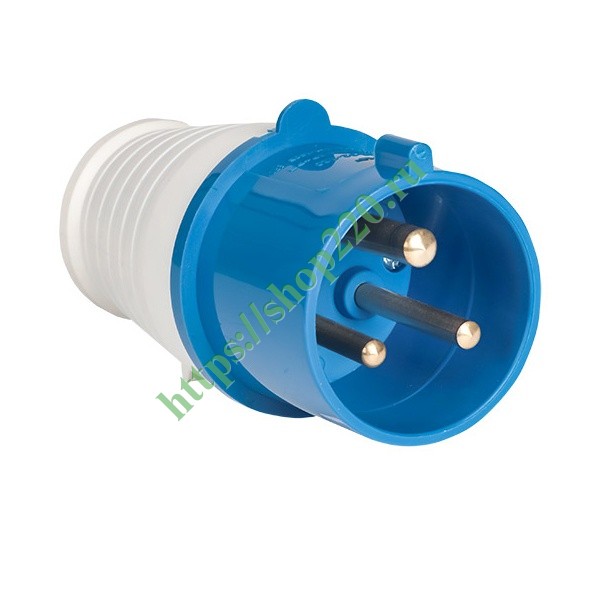

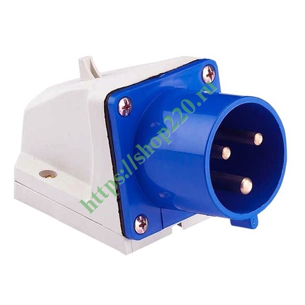

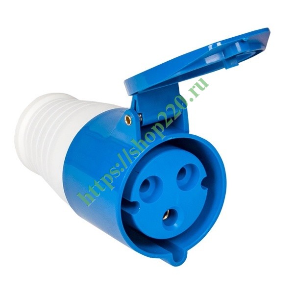

Если вам нужно соединить ОДНОФАЗНЫЙ генератор резервного питания с "домашним ИБП", то, я бы на генераторе поставил бы вот такую розетку:
https://shop220.ru/ps-123-32-220-rozetk ... roxima.htm
или такую:
https://shop220.ru/ps-423-32-220-rozetk ... roxima.htm
на "ИБП" поставил бы вот такую вилку- (при условии, что при отключённом от генератора кабеле там нет напряжения)-
https://shop220.ru/ps-523-32-220-vilka- ... roxima.htm
А на соединительном кабеле поставил бы -на один конец- "кабельную вилку"-
https://shop220.ru/ps-023-32-220-vilka- ... roxima.htm
а на другой- "кабельную розетку"
https://shop220.ru/ps-223-32-220-rozetk ... roxima.htm Если у вас трёхфазная запитка- то аналогичные вилки и розетки, только пятиштырьковые..
Сейчас такие вилки и розетки применяют чаще всего..
