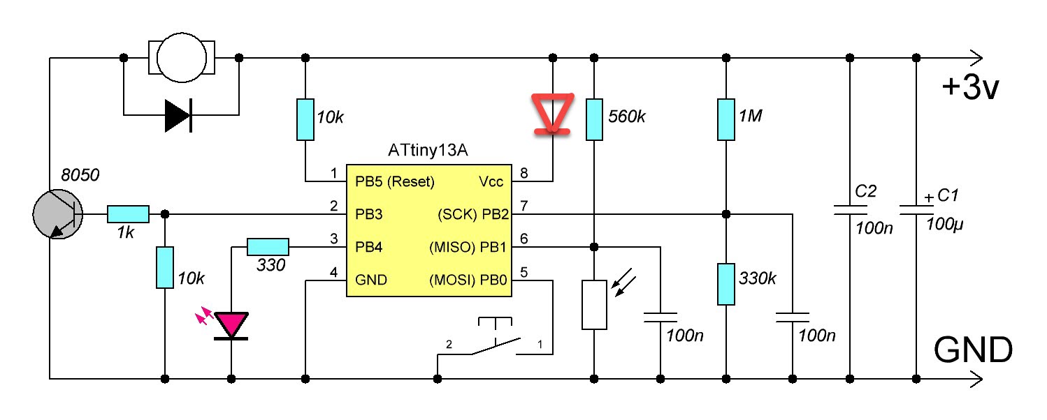

Тестовая прошивка для тини10. Вначале помигаем светиком. Чтобы понять заработает моя писанина или нет. Период мигания светика примерно 1 секунда (это важно).
Схема используется согласно статьи. Подключаем светик на РВ1 и резистор 10 кОм на РВ3 (сброс). Как проверите отписывайтесь о результатах.

Если уверены, что прошивка залилась нормально в МК (это важно), то получается, что моя среда имеет ошибку в плане этого МК. Если это так, то значит я бессилен что либо написать для этого МК… хорошо бы для уверенности ещё услышать мнения по работе от других форумчан… скачиваний много, а практической помощи нет.

По поводу программирования - там есть некоторые особенности у Tiny10.
Если чип запитать от 3.3В, то он будет читаться, но запись в него будет невозможна (установил на RPI экспериментально).
А еще если фьюзами выставить режим пина RESET на ввод-вывод, то запрограммировать его можно будет только подав на пин RESET 12 вольт.
Поэтому вопрос - прошился ли он реально? Верификацию прошивки после программирования проходит?

[uquote="Самсусамыч",url="/forum/viewtopic.php?p=3888262#p3888262"]если сильно надо то можно дописать данный интервал…
[/uquote]Очень сильно надо.
Сегодня утром забыл выключить свет, при выключении света пшикнула, а это не нужно было.
Добавьте для пробы, не пшикать если свет горит более 10 минут, буду премного благодарен.
Добавить в версию с одним светодиодом и кнопкой.

Самсусамыч, приветствую!
Вот уже как год освежитель пекрасно прыскает. Но время всё же выявило недостаток в замере напряжения источника питания.
Батарейки сели, напряжение есть, а ёмкости уже нет. И в момент работы двигателя, напряжение проседает на много больше порога срабатывания МК, от чего двигателю нехватает мощности провернуться.
Было бы не плохо, измерять напржение в момент сработки двигателя. И оставлять сигнализацию (частое моргание) до смены батареек.

Внёс следующие изменения:
1) Теперь замер напряжения производится постоянно когда МК не спит.
2) Уставку низкого напряжения повысил. Теперь она составляет примерно 2,4 В вместо ранее 2,1 В.
3) При обнаружении низкого напряжения (о котором сигнализирует светик), производится блокировка управления двигателя. Если это произошло в момент работы двигателя, то напряжение с него не снимается до завершения его работы по алгоритму. А вот последующие включения будут уже блокированы пока батарейки не будут заменены.
Хорошо бы питание МК развязать диодом Шоттки с питанием двигателя. И увеличить ёмкость электролита по линии питания МК. Но замер напряжения питания делителем необходимо оставить на линии питания двигателя. Если не понял, то спрашивай – схему нарисую.
Вот новая прошивка, пробуй…

Считаю этот пункт не нужен.Самсусамыч писал(а):3) При обнаружении низкого напряжения (о котором сигнализирует светик), производится блокировка управления двигателя. Если это произошло в момент работы двигателя, то напряжение с него не снимается до завершения его работы по алгоритму. А вот последующие включения будут уже блокированы пока батарейки не будут заменены.
Не нужно блокировать работу двигателя, пусть продолжает работать. На посаженных батарейках хоть как-то но работает. Двигатель становится вялым и не додавливает, но какую-то мизерную порцию прыскает.
Так диод ставить?

[uquote="67Nikolai",url="/forum/viewtopic.php?p=4084526#p4084526"]Считаю этот пункт не нужен.[/uquote]
Как будет угодно: Но думаю это может повлиять на работу МК. Так как сильная просадка напряжения может увести МК на сброс (перезагрузку)… но если я буду прав, воспользуетесь прошивкой из верхнего поста.
Не совсем… точнее так:Так диод ставить?
От души спасибо, буду наблюдать. Диод на питания МК пока не ставил, оказалось не так просто, нужно плату новую делать.

И проверил на севших батарейках, на каждой по 1,2в, всего 2,4. Кое-как работает, но хуже чем от блока питания, наверное, сказывается падение напряжения.
От блока питания, при низком напряжении 2,5в и ниже, после сработки двигателя, МК перестаёт работать, светодиод потухший, на кнопку не реагирует.
От батареек с любым напряжением глюков не замечено.

Кстати, замер напряжения питания на седьмой ноге МК?
