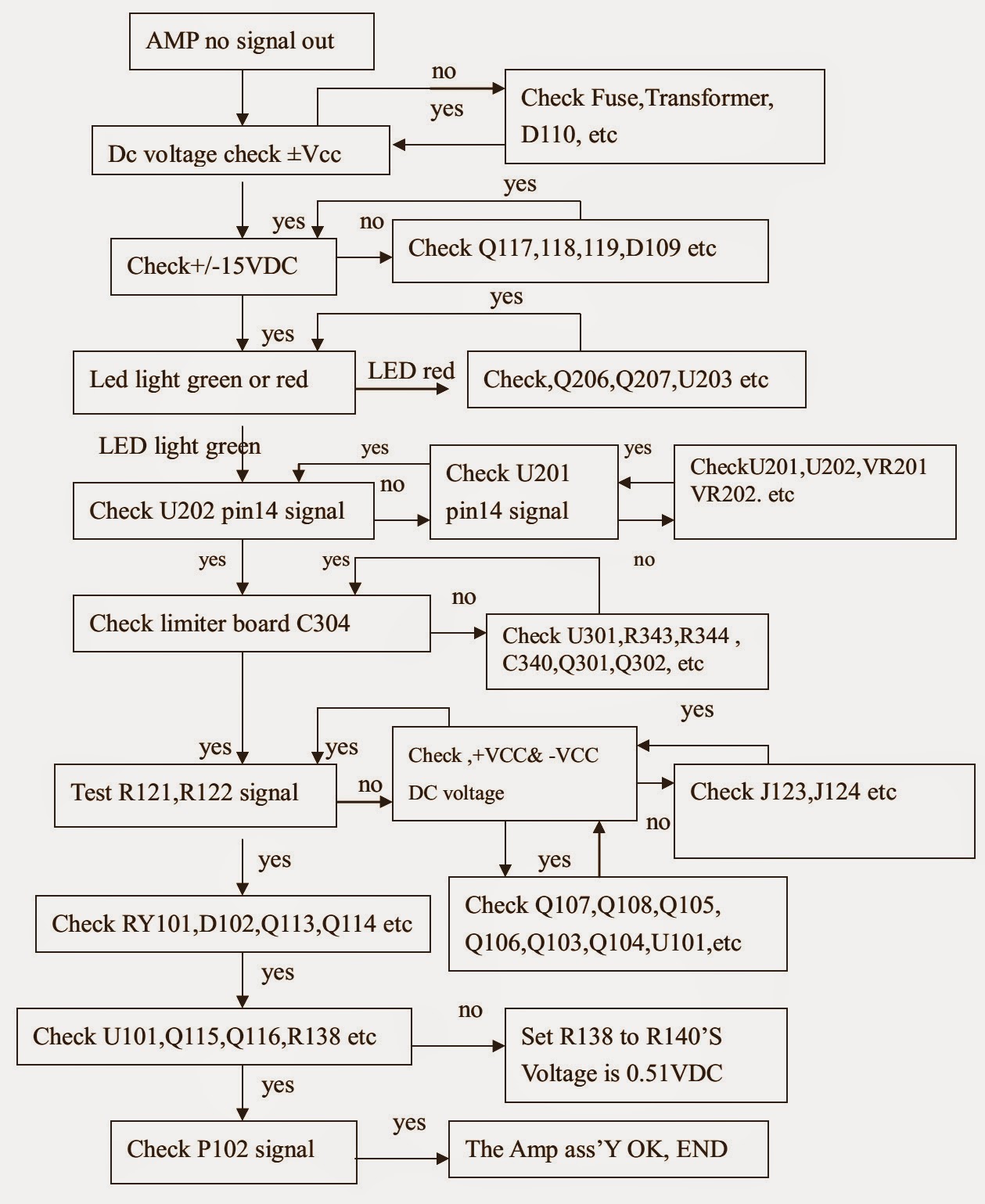

Помогите починить сабвуфер!!! Летят предохранители...

Александрbbb писал(а):Летят предохранители...
Дабы не летели предохранители, гвоздики поставте вместо них, полетит ещё что либо. ;)
Вы бы хоть марку саба озвучили.

Предохранители летят оттого, что дальше там погорело.
Прозвони диоды сначала.

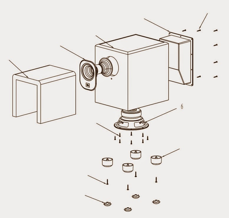

JBL Balboa sub/230
Если это о чем то скажет...
Сообщения: 44541
Может sub10/230?
Для такого саба есть и схема, и руководство по ремонту, если, конечно, это вам чем- то поможет... :))) :))) :)))
Ссылка на pdf:
http://diagramas.diagramasde.com/audio/ ... oofer..pdf
И картинки:
https://electronicshelponline.blogspot. ... ub-10.html
И алгоритм проверки элементов, при неисправностях..
Сообщения: 20183
Откуда: Рыбинск
Сообщение Martin76 »
Asaba писал(а):Прозвони диоды сначала.
Там чаще не диоды пробиваются, а шунтирующие их керамические конденсаторы.
