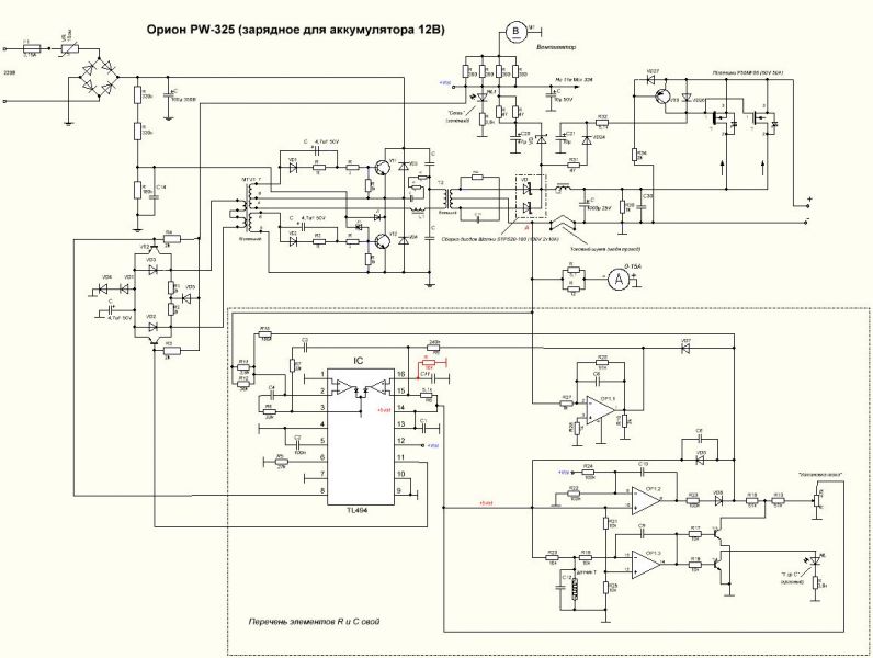

ИзображениеСхемы лучшего качества нет.
Пришёл с пульсирующим зеленым светодиодом, на выходе 7V ,нагрузки не держит вообще. Проверил питание микросхемы TL494C, оно ниже нормы, около 6-7v , хотел принудительно подать 12 v на микросхему, припаял провода, включил ЗУ в сеть и при попытке подключить припаянные провода к лабораторнику случайно перемкнул их и теперь нет вообще дежурки.
Я не могу разобраться в этой схеме, от куда должна идти дежурка?Изображение Я так понимаю с 3 контакта, подписанного мной? Если да, то что могло сгореть?
Сама TL494C работает нормально, проверил её осликом принудительно подав напряжение

Здесь нет дежурки, питания на ТЛку подаётся с выхода основного трансформатора.

С выхода с аккума идет через паразитные диоды мосфетов в правом углу, потом через диодик чуть ниже твоей точки обведенной. Как заведется то уже с диода выпрямителя питается.
Такие зарядки без подключенного живого аккума не стартуют
Добавлено after 2 minutes 2 seconds:
Смотри правее светодиода два резистора параллельно, вроде 47 ом, походу они сгорели

Без аккума прекрасно все стартует, схемка на динисторе служит для этого.

Совершенно верно стартует и схема питается
Телекот писал(а):питания на ТЛку подаётся с выхода основного трансформатора.
Сначала работает автогенераор на транзисторах потом включается ТЛка. Примерно так же как схема блока АТ.

[uquote="Телекот",url="/forum/viewtopic.php?p=4067733#p4067733"]Сначала работает автогенераор на транзисторах потом включается ТЛка. Примерно так же как схема блока АТ.[/uquote]Силовую часть всю перекопал, кондеры полярные все перепроверил, в том числе и на ESR. Вот я думаю, а может ли быть причина в кондере неполярном, через него же идёт первоначальное напряжение? На схеме обозначено c14

Транзисторы там часто бывают один пробит, второй нет, в результате предохранитель целый, но ничего не работает.

Ustamab1 писал(а):Силовую часть всю перекопал
а на 3 см в сторону ? (маленькие транзисторы на пробой и их диоды ??????)

Два резистора про которые я писал целые?

Они на плате звонятся как рабочие

От внешнего питания ШИМ тоже не работает?
Подайте питание и замерьте напряжения на выводах ТЛ494 и на левой паре транзисторов V12 и нижний к нему.

Пока, с позавчерашнего дня мне не удалось им занятся. Если подать питание от лабораторника ,TL импульсы даёт, 5v тоже даёт. Как я писал ранее на TL и усилитель , питание просто не приходит. Как проверю отпишусь

драйвер сгорел или сила...

Поменял транзистор vt1, оказывается он сгорел (а на плате звонился как рабочий) . Напряжение на выходе теперь 7.1v, нагрузку не держит, зеленый светодиод мигает (пульсирует). Напряжение на питание TL скочет 6-9v

На LM324 собран усилитель для шунта и компаратор для термодатчика.
Рядом с TL494 пара транзисторов 1am - проверить на утечку(надо выпаять!)

Vt1 какой сгорел? Силовой который? Если силовой пробивает, он тянет предвыходной за собой частенько. Слева два штуки на схеме, их смотри

Новая ШИМ ТL ,которую я ставил ,оказалась бракованной. Поменял ещё одну, оказалось, что работает, причина в ТL. Проблема в другом, почему импульсы были, но замена помогла!
